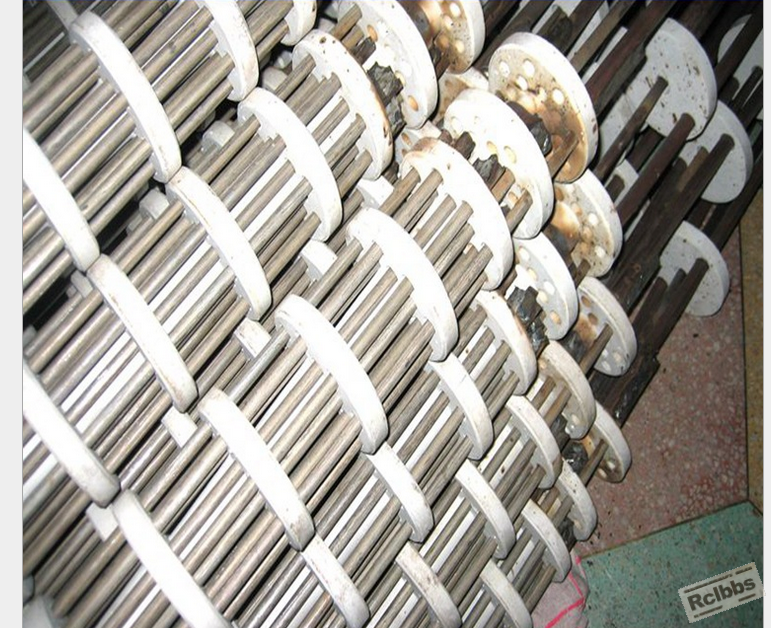

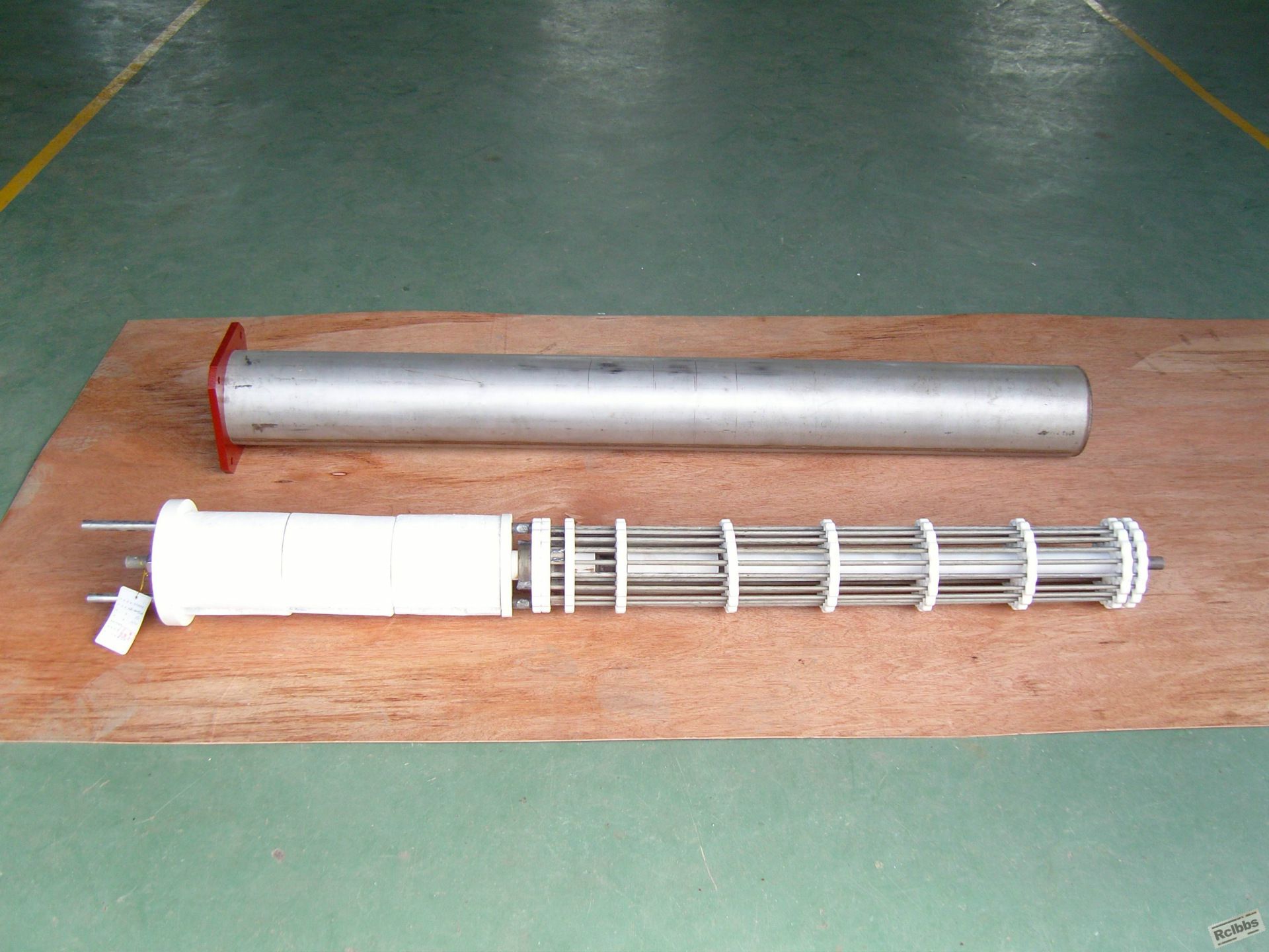

一直以来鼠笼式辐射管在工业炉中使用非常广泛,但是在中高温炉中(900度以上)加热芯焊接部位是非常容易脱焊的,我个人总结了一些原因:1、焊接的焊丝材质不对 2、焊接方法。  其中我特别要拿第2种原因来进行讨论,因为一些原因需要焊接部位美观,而很多生产厂家普遍用的是氩弧焊接,这种焊接虽然漂亮 但是存在一个问题:那就是氩弧焊接部位只能焊接一层表面堆焊起来,不能像电弧焊一样能把焊接钢水熔接在一起,导致了使用过程中这个焊接部位容易脱焊。而电弧焊接的焊接引起的药渣会引起周围有一层黄色的东西,影响美观。那问题来了,有没有什么方法可以既美观有能解决上面的矛盾呢?
