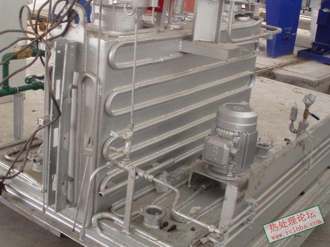

我看到的多用炉多是工件在淬火室内静态保护气氛下冷却,工件处于升降台的辊道平台上并停留于淬火油面之上。淬火室油槽以上部分的侧壁和顶部焊有冷却管或夹层,通入冷却水(或油)进行冷却。或者用淬火室顶部的两个循环风扇,使淬火室内的保护气氛被强制循环。循环的保护气氛通过水(或油)冷炉壁进行冷却。
但最近还看到一种炉型是在前室顶部又加了一个空间,感觉是料架还可将工件提升到上面空间冷却,不知道是一种什么工艺需要这种冷却空间。请那位大哥指点一下!!!!!!谢谢了!

请那位用过的专家看看这种顶缓冷的目的是什么,在那种关于下采用这种结构的多用炉前室。

渗碳后缓冷也是常用的工艺。如有些材料因直淬会晶粒粗大、残奥过多等原因须渗碳缓冷后二次加热淬火,有的零件部分表面不须渗碳,缓冷后机加工去除,有的零件须逐件在压床上淬火等
缓冷室放在顶部,应是便于二次进料,提高生产率
不论是否放在顶部,带缓冷的前室与只考虑油冷的前室的结构是有所不同
发表于 2008-8-6 12:56:29 | 显示全部楼层
采用渗碳—中间冷却—加热淬火工艺需要多用炉带顶缓冷装置,这种专用顶缓冷室可以保证零件在缓冷的过程中完全在保护气氛下进行。另外当需要渗碳缓冷时,零件在顶缓冷室中冷却,不影响其它零件入炉处理。

不需要或者说不能够采用降温直接淬火的工件,一般都是采用渗碳后缓冷.再重新二次加热淬火.照片上的缓冷室结构是哪一家的多用炉?

呵呵  感觉楼主好象用的是丰东的多用炉吧?
其实缓冷室的作用各位都已经说了,说白了就是为有些需要加热不需要淬火的产品(如渗碳后缓冷,还有正火)设计的,以减少氧化等目的。

楼上:不是丰东的多用炉.我使用过十几台丰东的多用炉.没有见到过这样的缓冷室.
很想知道是哪一家的产品?

我见过楼主说的前室上边有个冷却室的多用炉,前室分三层,上面是快冷下面是油槽中间是通道,在中南传动吧?可能。
不是易记的就是爱记的,很熟的厂家。
图片像是爱记的,带顶限位的中间门。

原来的北京吉普公司有一台英国炉子,好像是叫“贝立克”,就是这种结构。
86年去过,印象有点模糊了。
发表于 2008-8-6 22:08:18 | 显示全部楼层
国内较早的是进口美国的HOLCRFT多用炉有带顶缓冷的,后来爱记的也有带顶缓冷的。

这一台设备是易普森的RTQF-10的前室顶部,就是没有搞懂在上面有多出来的那一个部分,应该不是工件可以进入的空间啊,不知道是什么用途???????群里有易普森的专家吗?请介绍一下。

听各位大哥说了半天,还是没有搞懂易普森为什么要把前室做成这种结构啊,图片上,好像不是一个缓冷室吧?太小了!!就是一个前室的顶啊。有ipsen到大哥吗?出来介绍一下啊!!!
