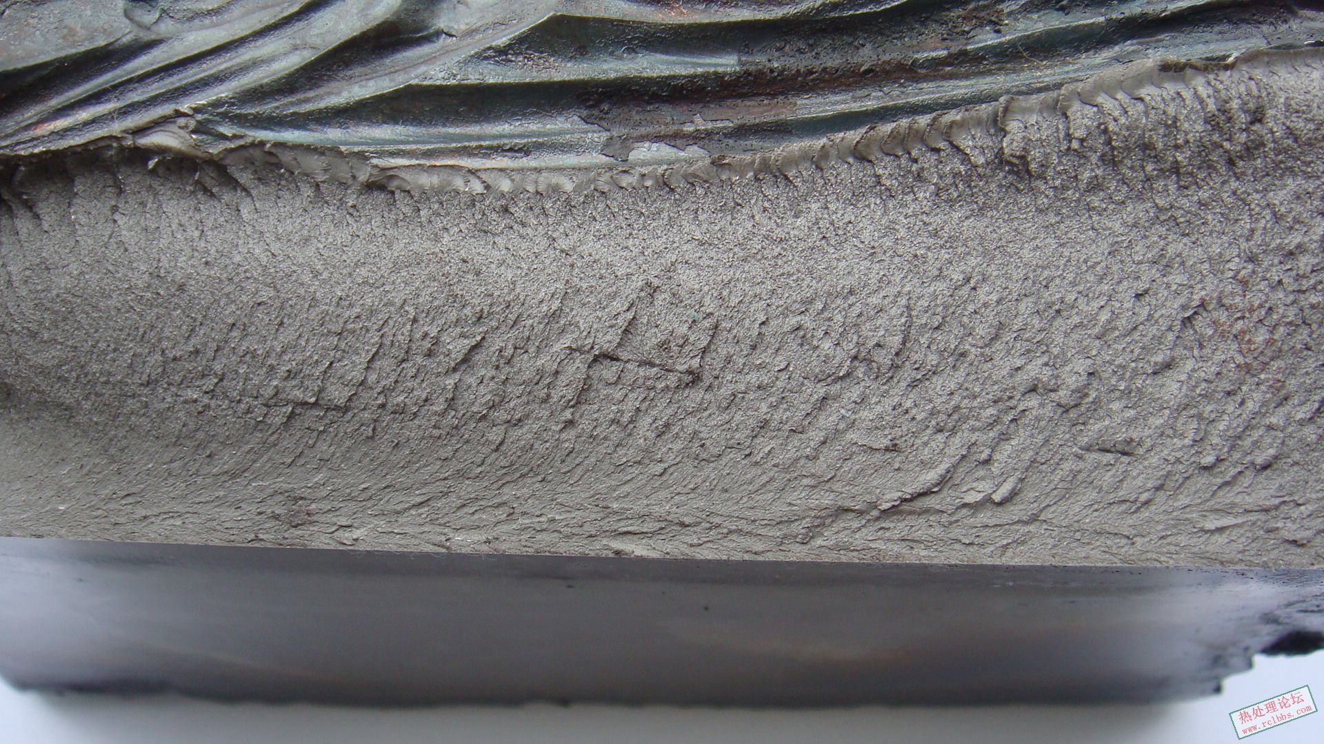

轴承零件在装配前发现在轴承套圈内径壁上出现黑色细小孔洞,解剖零件进行断口分析,照片如图,在断口上存在明显的条带状缺陷,由于检验手段有限,不能进行条带缺陷中的成分分析,请大家帮忙分析一下是冶金过程中什么原因造成的缺陷? DSC01219.JPG

发表于 2008-8-10 15:15:18 | 显示全部楼层
应该是氧化夹杂物
降低氧含量

看图片看不出什么事呀,热处理前的工艺流程是怎样的?是锻件还是圆料加工?
是圆料加工的话,可能是原材料中存在气孔、疏松之类缺陷。

回3#
是锻件。
请老师仔细看下断口上有一细条状的缺陷(横向),这个细条状的缺陷有的暴露在套圈壁上就形成细小条状的空洞。

我自己认为会不会是低融点的异金属啊?在锻造过程中融化形成条带状的缺陷。

1、低融点异金属可磨平用热酸腐蚀检验,能腐蚀出沟纹。
2、图中只在中部看到几条横向的夹杂,在内壁没看到什么痕迹的。可惜你无法作金相检查。你是从实物看到细条状的缺陷暴露在套圈壁上还是推测?
3、内壁上是一层氧化皮吗?上面倒是能看出小孔洞。做过那层氧化皮的清理吗?用过酸洗吗?

谢谢老师的指点。缺陷暴露在套圈的内壁上,不是猜测,我做过金相检验,在缺陷周围无脱碳,而且有增碳现象,但没做热酸腐蚀检验。我再上传几张图片,让老师和大家看看。
