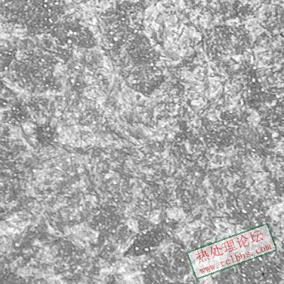

淬火态.jpg 此轴承钢淬火态是否过热?见图(400倍)。

 楼主| 发表于 2008-8-23 16:46:21 | 显示全部楼层
已上传    请专家讲解
发表于 2008-8-23 16:51:09 | 显示全部楼层
轴承钢淬火后的金相组织一般都是隐针马氏体和结晶马氏体.
发表于 2008-8-23 17:56:12 | 显示全部楼层
一是你图片不十分清楚,二是你的试样做的不太好。马氏体组织在500倍下看就可以了。
从图片看应该是过热组织。并且温度很高,马氏体针粗大,碳化物溶解的很厉害。
 楼主| 发表于 2008-8-24 10:48:11 | 显示全部楼层
实际淬火温度并不高  830℃加热淬火  时间15分钟
淬火出来马氏体粗大 ,不知何原因??
发表于 2008-8-24 11:30:33 | 显示全部楼层
1、您的零件有效壁厚不大
2、检查一下原始组织吧。不是温度不高或是保温时间不长就不过热呀
 楼主| 发表于 2008-8-24 11:54:26 | 显示全部楼层
原始组织是球化退火的球状珠光体
签到天数: 226 天
发表于 2008-8-24 12:09:53 | 显示全部楼层
我觉得不算粗大吧,看起来马氏体针有点大,但你放大了一千倍啊
 楼主| 发表于 2008-8-24 14:36:25 | 显示全部楼层

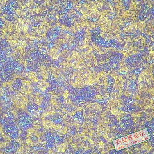

 楼主| 发表于 2008-8-24 15:43:57 | 显示全部楼层
淬5.jpg 如图400倍,请高手们讲解

发表于 2008-8-24 22:20:19 | 显示全部楼层
应该属于过热。查一下炉温是否正确和材料化学成分含量
签到天数: 6 天
发表于 2008-8-25 12:38:56 | 显示全部楼层
组织对Gcr15来说应是过热组织,M针明显可见,黑白区明显,碳化物少。看一下你的原始组织和炉温是否正常。
发表于 2008-8-25 16:55:17 | 显示全部楼层
应该为过热组织,请问是局部还是整体?如果是局部请检查原始组织的均匀性,如果是整体的话应该考虑炉温的准确性。
签到天数: 125 天
发表于 2008-8-25 21:25:16 | 显示全部楼层
过热组织,如果定温是830,实际温度肯定不止,另外查一下材料。
签到天数: 37 天
发表于 2008-8-26 10:56:01 | 显示全部楼层
愚人之见
1、查原始组织;
2、差加热仪表;
3、热电偶;
4、用柔性电偶测加热炉温度;
5、工艺应规范一下;
     作为一个合格的热处理工程师不是太容易的,关键是细节问题的处理,我也是搞轴承的,望能和各位前辈多学习交流,如果我说的还有一点价值,请为我加点分。
签到天数: 1271 天
发表于 2008-8-26 16:19:05 | 显示全部楼层
请问楼主试样是淬火状态吗?建议回火后再观察.
另外请问楼主是如何取样的?具体取样的部位?因为表面脱碳也会有这种现象.
发表于 2008-8-26 19:03:41 | 显示全部楼层
是过热组织马氏体针长超过7微米就是过热组织
