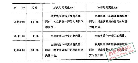

不是说共析钢的含碳量是0.77%吗,这资料上怎么变成0.85%呢

这是哪的资料啊?
你上下联系起来看看  可能有别的原因

发表于 2008-8-12 12:29:47 | 显示全部楼层
应该是书上打印错误吧,别抓住不放这样的问题经常有。
发表于 2008-8-12 14:34:25 | 显示全部楼层
可能是把0.80误印成0.85了。尽管共析钢的成分严格来说是0.77,但在一般的工程角度上把这一成分简化成0.8了,如T8可看成共析钢。
发表于 2008-8-12 15:24:49 | 显示全部楼层
对的.你这本书大概是一本苏联的教科书,而且是在1960年出版的.以后,出版的书一般都是写成0.80--,0.81--,0.83,后来也写过0.78-0.77.所以在教科书中把T8钢就叫作:共析钢.

回复 1# 的帖子
一般多是0.77到0.8  我也看了好几本书 有的是0.8有的是0.77
发表于 2008-8-15 12:04:13 | 显示全部楼层
应该 是 书 太老 了
