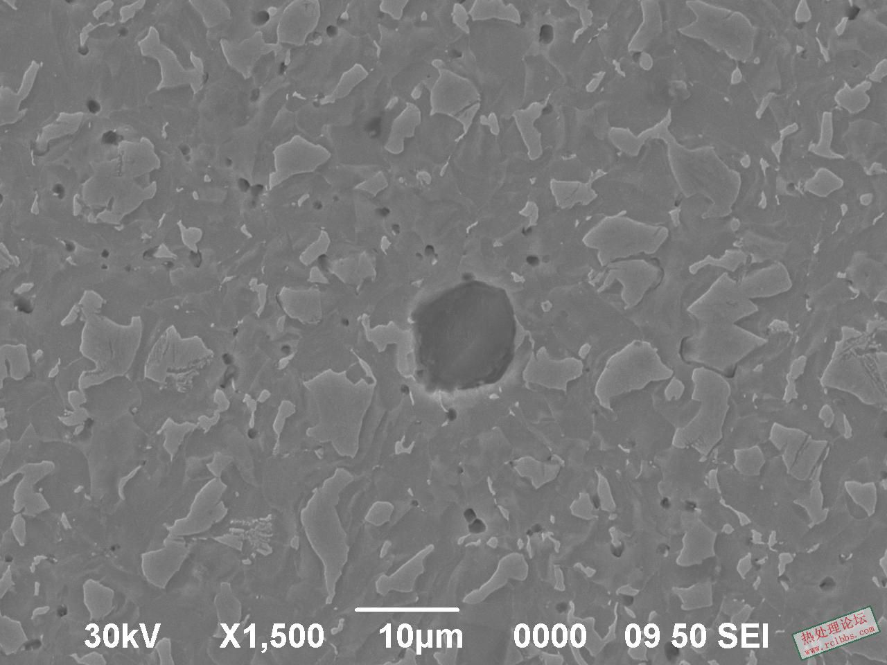

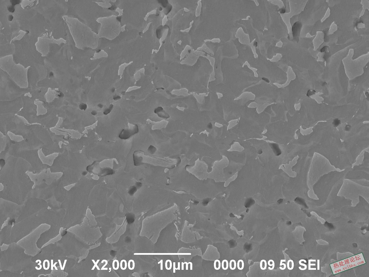

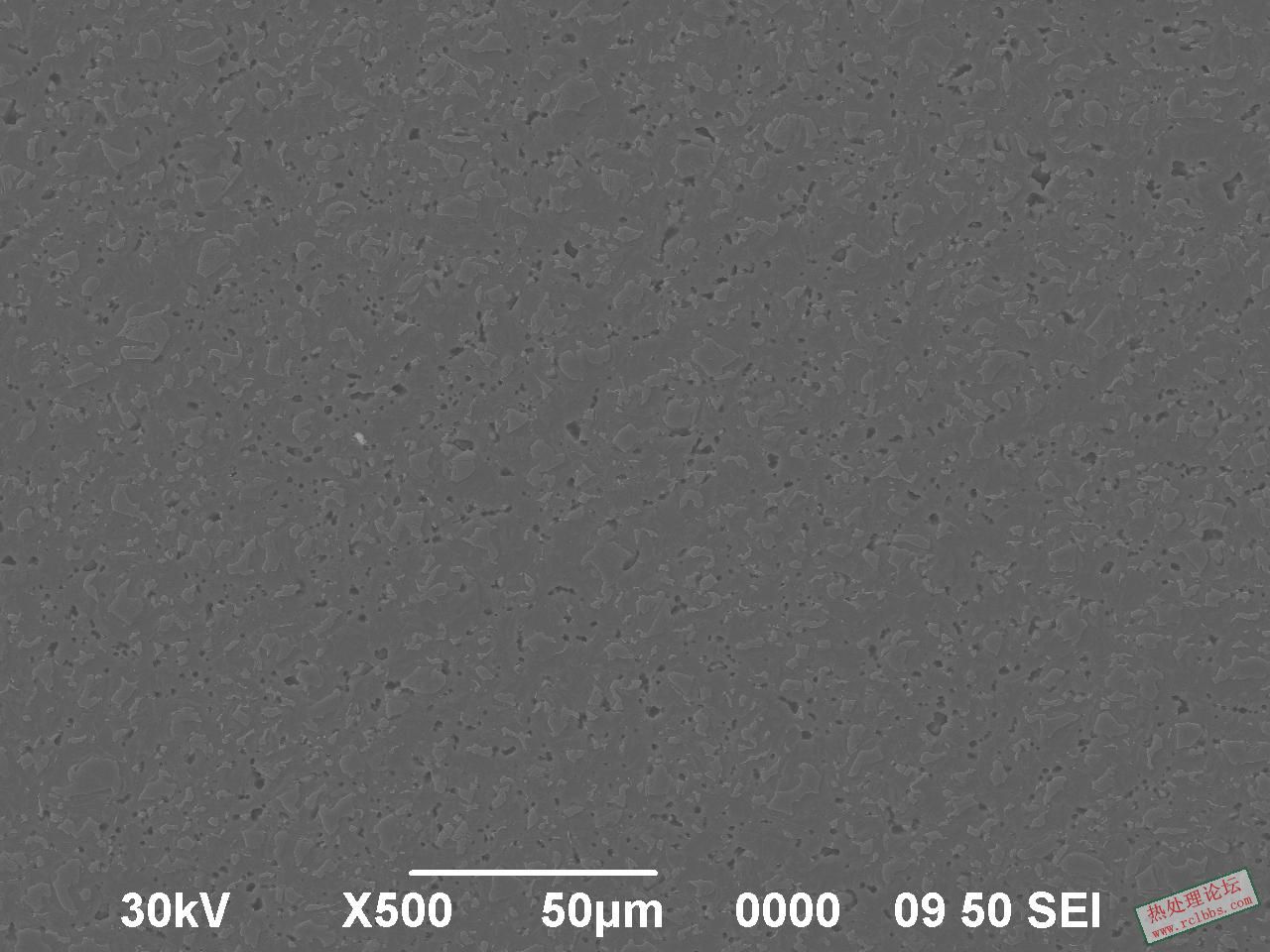

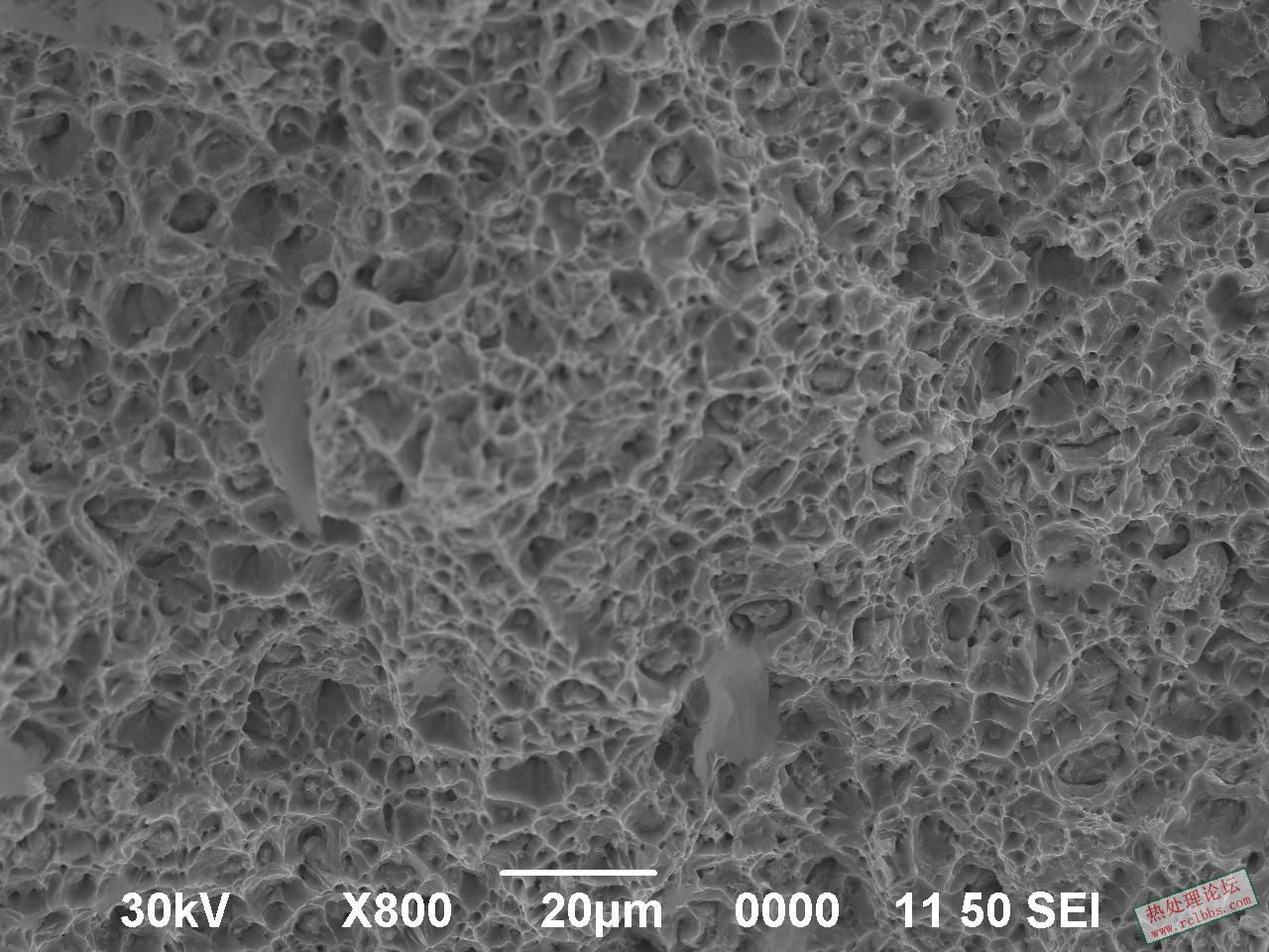

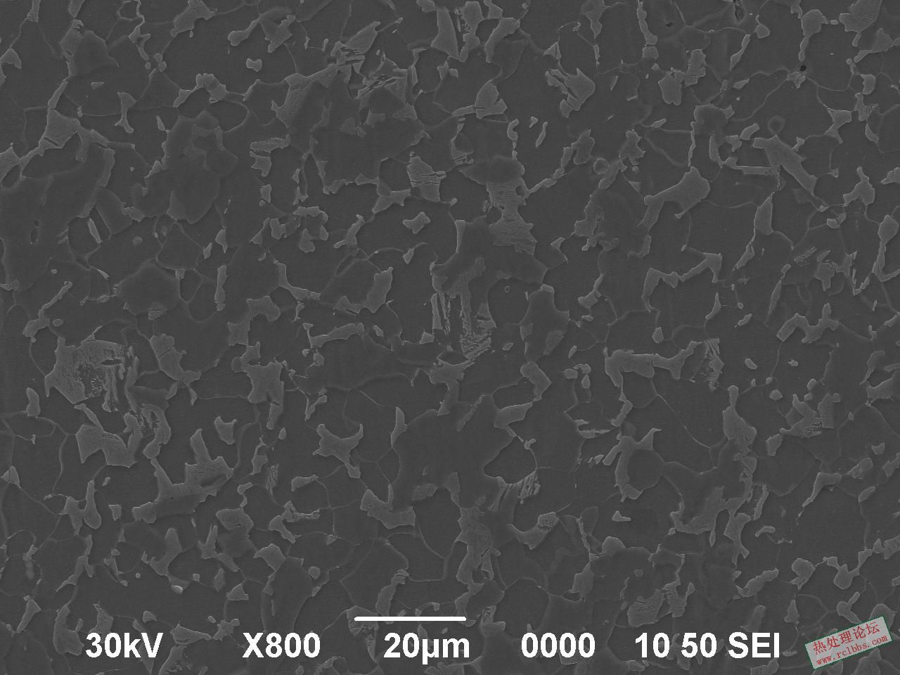

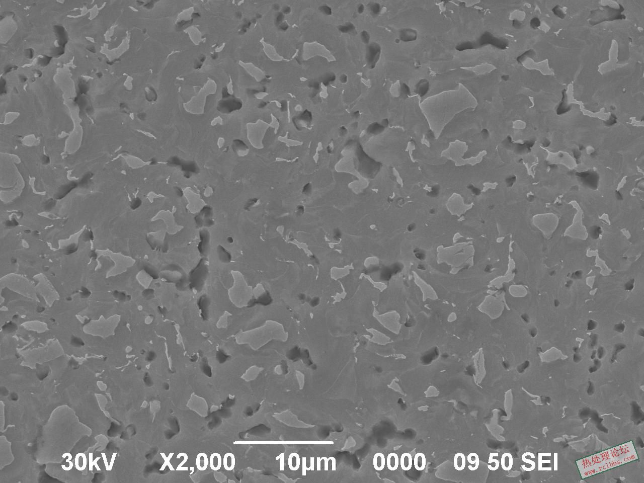

直径从5.5到2.2,经5个道次拉拔,每个道次都有断丝现象,越细越多。求大家看看这个组织正常嘛,图上的孔洞是怎么产生的?

断口照片,铁素体韧窝,韧窝中的质点非夹杂,应该是塑性较差的质点
原材料组织,右上角有一孔洞
原材料组织,右上角有一孔洞
孔洞
孔洞
直径稍大焊丝上的孔洞
直径稍大焊丝上的孔洞
直径稍小焊丝上的孔洞,尺寸基本不变,但数量变多了,跟截面变小有关
孔洞不是夹杂物引起的,图中中间是夹杂物
孔洞不是夹杂物引起的,图中中间是夹杂物

根据拉拔工艺和材料拉伸断裂机理,那些小孔应该是材料在拉伸过程中产生的微孔,除了楼主说的越细越多的现象外,应该还有越靠近心部越多、孔越大的现象,这说明每道的塑性变形了过大了
