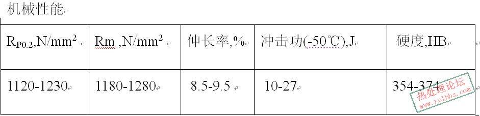

34CrMo4气瓶管热处理试样热处理制度:
淬火温度:850℃,油冷
回火温度:550℃  ,油冷
回火温度较一般580±10℃,是否通过调整热处理制度就能合格呢?
生产的34CrMo4气瓶管的热处理试样机械性能不合格,数据如下:
RP0.2,N/mm2    Rm ,N/mm2      伸长率,%     冲击功(-50℃),J      硬度,HB
1120-1230       1180-1280          8.5-9.5           10-27                 354-374

发表于 2008-8-15 11:30:39 | 显示全部楼层
你的标准要求是多少?

发表于 2008-8-15 17:10:39 | 显示全部楼层
应该是硬度高了。
硬度高,强度就高,伸长率和冲击韧性低。

 楼主| 发表于 2008-8-22 11:12:49 | 显示全部楼层
现在回火温度提高到585℃,屈服强度和抗拉强度都合格了,但延伸率还是不够,郁闷.屈服910Mpa,抗拉强度980-985Mpa.延伸率为12.5-13.5%.各位大侠帮忙啊.
