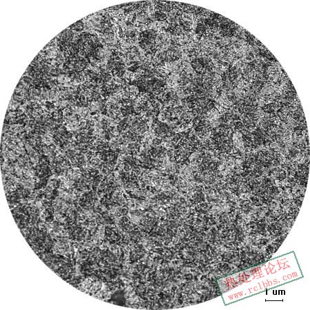

近日由于车间网带炉(有马弗管)在生产过程中有一些工件卡在炉膛内,随即对其进行了相应的维修。但是在维修后淬火回火后的组织就变得粗大(如图),开始认为是炉内温度过高,通过炉内温度的测定发现温度偏差在允许范围之内,但是还是进行的降温处理,三个区每个区降低十度。但是这一处理方法并没有见效,组织依旧如此。
在对组织的分析中发现出现针状马氏体,500X下并不是特别明显,但是用DIC观察可以看的比较明显(图片欠奉)。同时还发现组织中K的含量并没有减少,而且K的形状较之以前的正常组织来的较大。
如果是温度过高,那没K的数量变少和形状变小才是符合高温熔融的解释。
请各位老师多多指导。
所有图片方法倍数500X,腐蚀剂:4%硝酸酒精,腐蚀状态:良好。

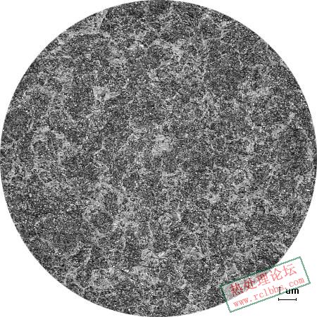

GCr15钢淬火后的马氏体组织为隐晶马氏体+细小结晶马氏体+细小残留碳化物+残余奥氏体
+少量屈氏体。组织出现针状马氏体是正常的,但粗大的针状马氏体组织就是加热温度高或保温时间长所致了。马氏体组织允许1-5级合格,在组织四级时就存在针状马氏体组织了,但要注意马氏体针的长短、粗细及量的多少了。从你的照片看:第一张图片马氏体组织评4级可以的,第二张图片感觉马氏体针多且粗大应该大于5级不合格了。图片不是十分清楚,也是大约的评定。但从图片中看温度,我认为还是应该降温或缩短保温时间。从第二张图片看,还应该降5-10度,碳化物溶解的厉害,说明保温时间也比较长,也要缩短保温时间。个人观点,仅供参考。

楼主,检查一下零件的原始组织吧,原始碳化物颗粒不均多呈质点状分布,分散着颗粒碳化物,在淬火时很容易得到图二的组织。
淬火组织不只是和淬火温度、保温时间、冷却有关,与原始的组织有很大关系。
