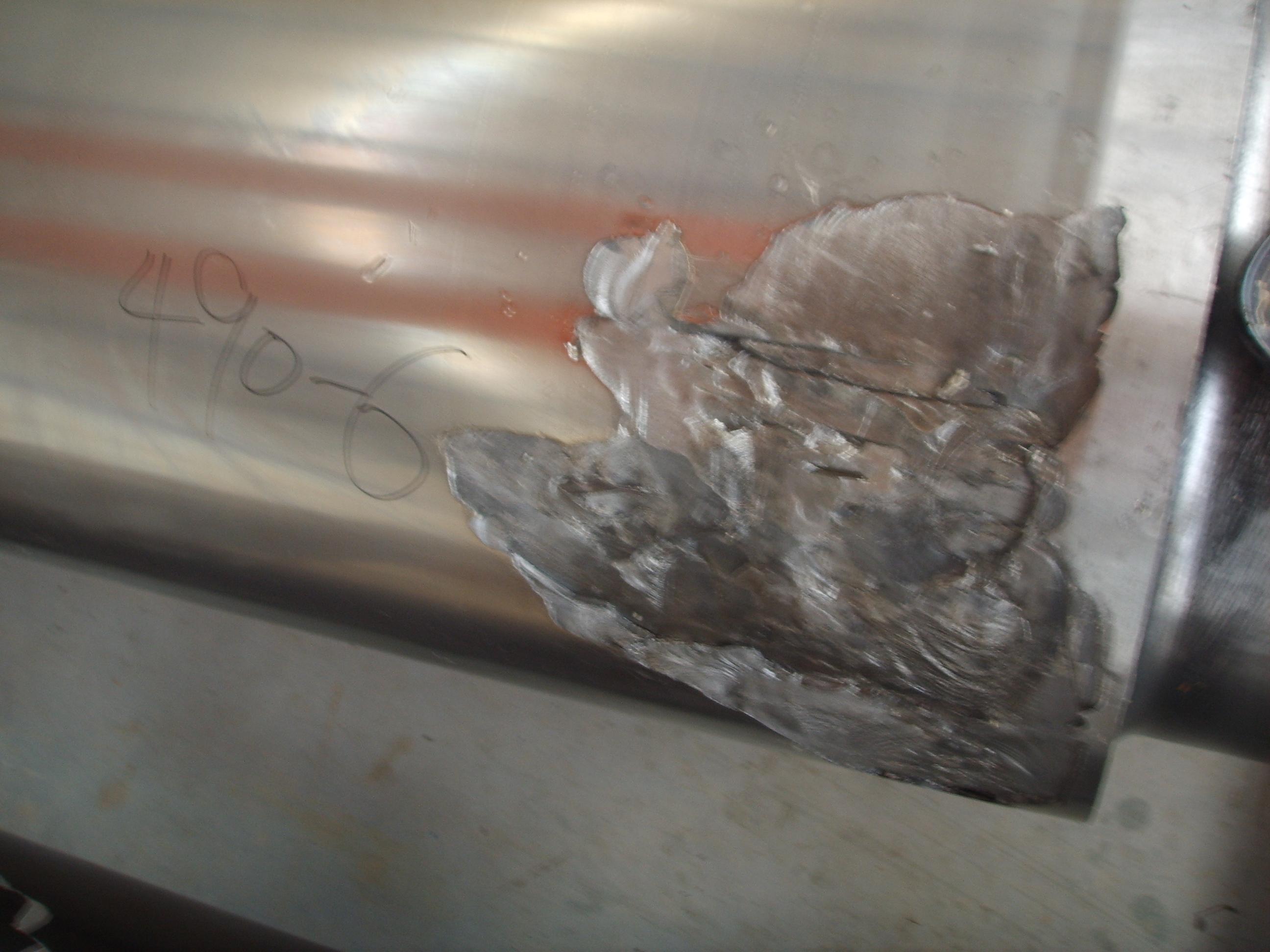

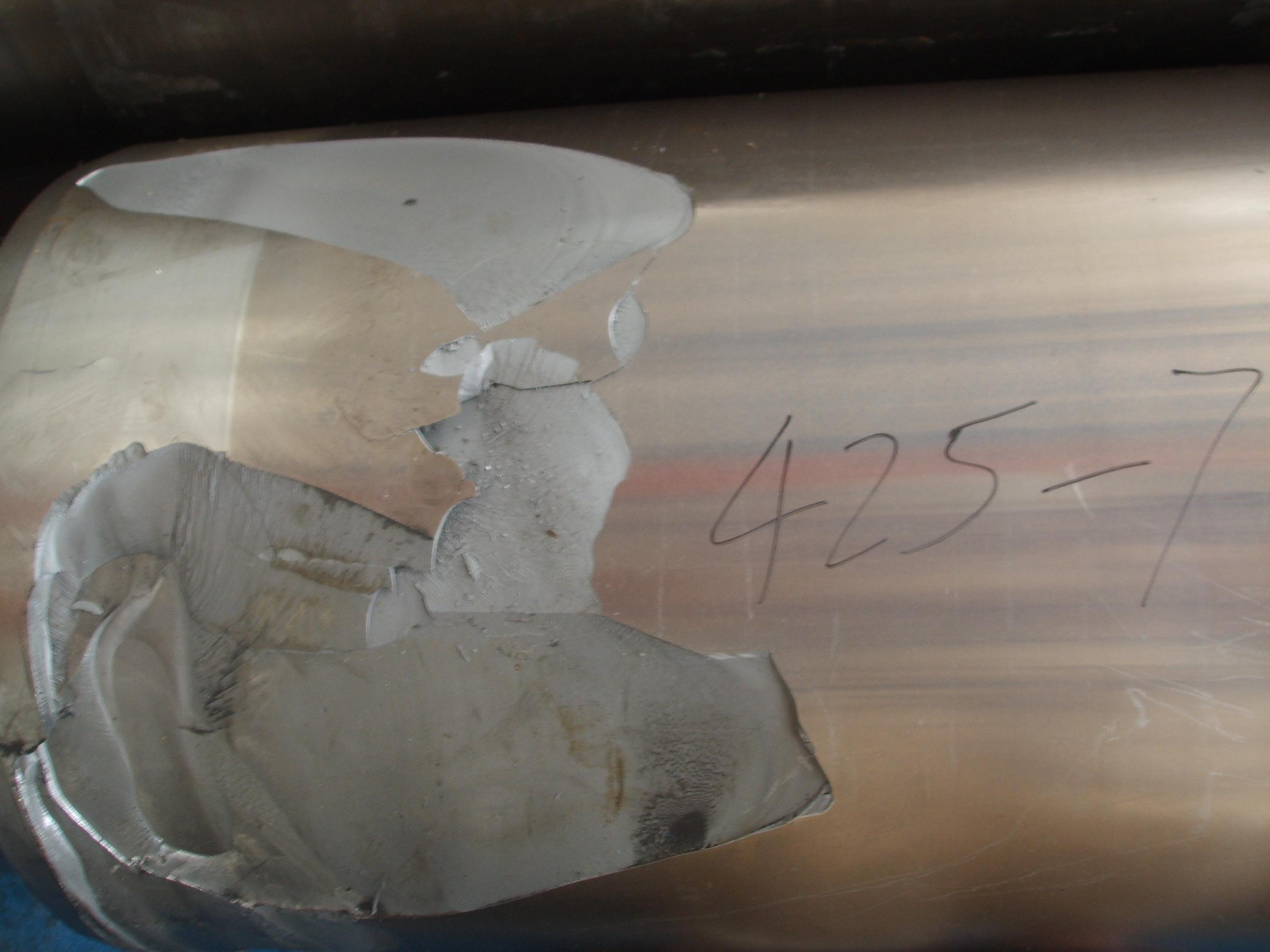

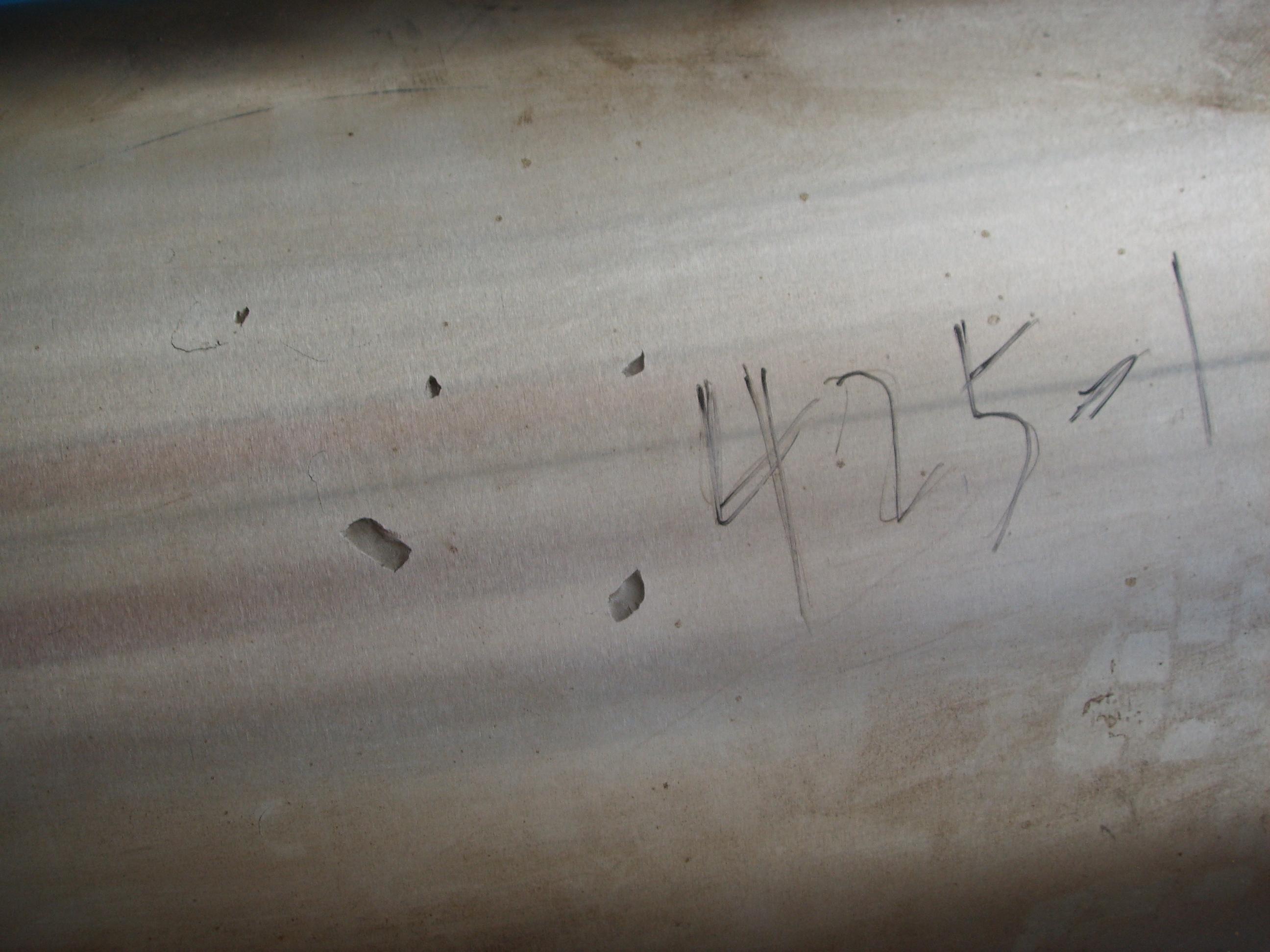

着是我厂做的支撑辊,Cr4材料的!大家根据图片分析一下缺陷的产生原因,及工艺注意事项!

请将材料成分及热处理工艺和加工工艺上传.另外将照片拍的在清晰些.以便分析.谢谢.
 楼主| 发表于 2007-3-19 11:47:27 | 显示全部楼层
尺  寸  φ2110×3415×9325   材  料45Cr4NiMoV    350-400/20h ----650/12------980/25  辊身喷雾冷却   520/120h 回辊身  600/25 回辊颈

没人回答!!说下工艺流程吧,真空冶炼,多包合浇,12500T水压机锻造,,锻后正回火,毛探伤,粗加工,探伤,性能热处理(上面已经详细说明)探伤合格(不排除人为因素).....下序就是精加,装配了!!
发表于 2007-3-19 19:17:53 | 显示全部楼层
图1  是残余应力过大引起的表面崩裂,可能是冷却时间过长,未及时回火,或回火加热过快,等原因.
图3象组织有缺陷,锻造裂纹?

切块试样看看断口,不就解决了!

发表于 2007-4-1 22:44:28 | 显示全部楼层
先做材料的成分化验,看是否符合标准?从照片上粗略可以判断是材料内部缺陷.探伤居然合格让人不可思议哈

发表于 2007-4-8 17:54:41 | 显示全部楼层
这样容易淬火的材料,入油冷却多好,这样冒险啊。
发表于 2007-4-12 12:22:00 | 显示全部楼层
是锻造缺陷吧。要不是冷速过快,如上面老兄所说,此种材料不用很快的冷速。要不就是原始组织不合格

正火确实做了吗?工艺能保证吗?
发表于 2007-4-12 20:00:33 | 显示全部楼层
还是应该做金相分析,结合工艺,注重细节,用事实说话.
发表于 2008-10-21 15:54:45 | 显示全部楼层
个人认为有点像结疤!!

图片1  残余应力过大造成的;
图片3  材料的缺陷,不知探伤方法和灵敏度如何确定的。
