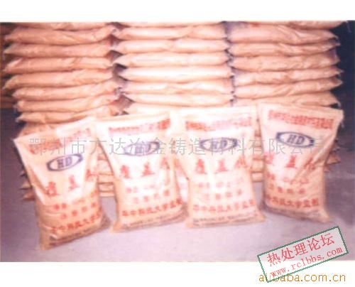

我的产品焊接后据说可以用珍珠岩来保温退火,请问,这个珍珠岩的学名是什么?我到网上查了下,结果一堆化妆品,郁闷!

应该是指:保温材料----珍珠岩,你电话咨询耐火材料公司,都有销售的.但是这个是致癌产品,已经受到限制使用了!

正式名称为------澎胀珍珠岩,不能直接用于焊后退火。

用硅酸铝覆盖就可以,我们就用的它。是成张的,厚度约30MM.
