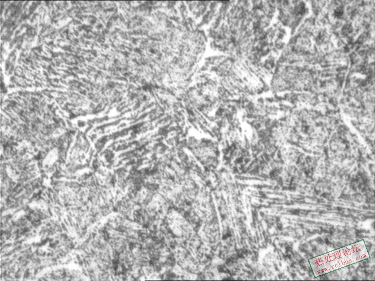

我们公司的40cr产品:90*50*300(宽*高*长),采用850淬火,油淬,600高温回火。
在客户检测时,出现贝氏体,要我们整改。如图所示:
我们现在采用盐炉水淬油冷,但是成本太高。
请问,大家有没有好的办法能使金相组织满足《GBT13320-2007钢质模锻件、金相组织评级图及评定方法》呢?
期待大家的指点!

产品图纸规定检验部位了吗?
图片观测位置在什么部位?如果是心部我认为正常。
最小尺寸50mm,应该淬不透的.

出现上B是因为冷却速度慢造成,你这个尺寸可以直接淬盐水,肯定不会裂,金相又能保证,如果你不相信,可以试一件。

从金相图片上来看组织中确实存在羽毛状贝氏体及部分铁素体,建议楼主淬火温度走上了限或适当的延长保温时间,加强冷却速度严格控制油温。同时回火保温时间要保证组织转变充份!

刚想到一个问题:贝氏体在600度高温回火为什么不转变呢?

这主要与你的淬火时的冷却速度还不够,

工件在空中停留时间过长,导致有部分的先共析铁素体。油冷的话,90厚的工件是淬不透的,我们的40Cr的活都是水淬 的,550回火,回火后金相为回火索氏体。

同意3楼的意见,出现上述组织冲击功是极低的,一般CVN不会超过20J

出现上贝与淬火后的冷速关系很大.
1.适当增加保温时间.
2.采用快速油,或着水基淬火液.
3.采用水淬或水基淬火液尽量调毛坯.
4.淬火出现上贝,高温回火后还保留其相貌.
现在采用盐炉水淬油冷,但是成本太高。
增加在盐水中的停留时间就可以改善,但注意时间防止开裂,注意水温的变化.尽量恒温

我看850淬火是低了一点,我们都是用860或880淬火的

建议将淬火介质改为合适的水基淬火介质就可以了

淬火得到上B,高温回火后还保留着原来的相位。

取样位置在什么地方?

加热后直接水淬后回火处理。
