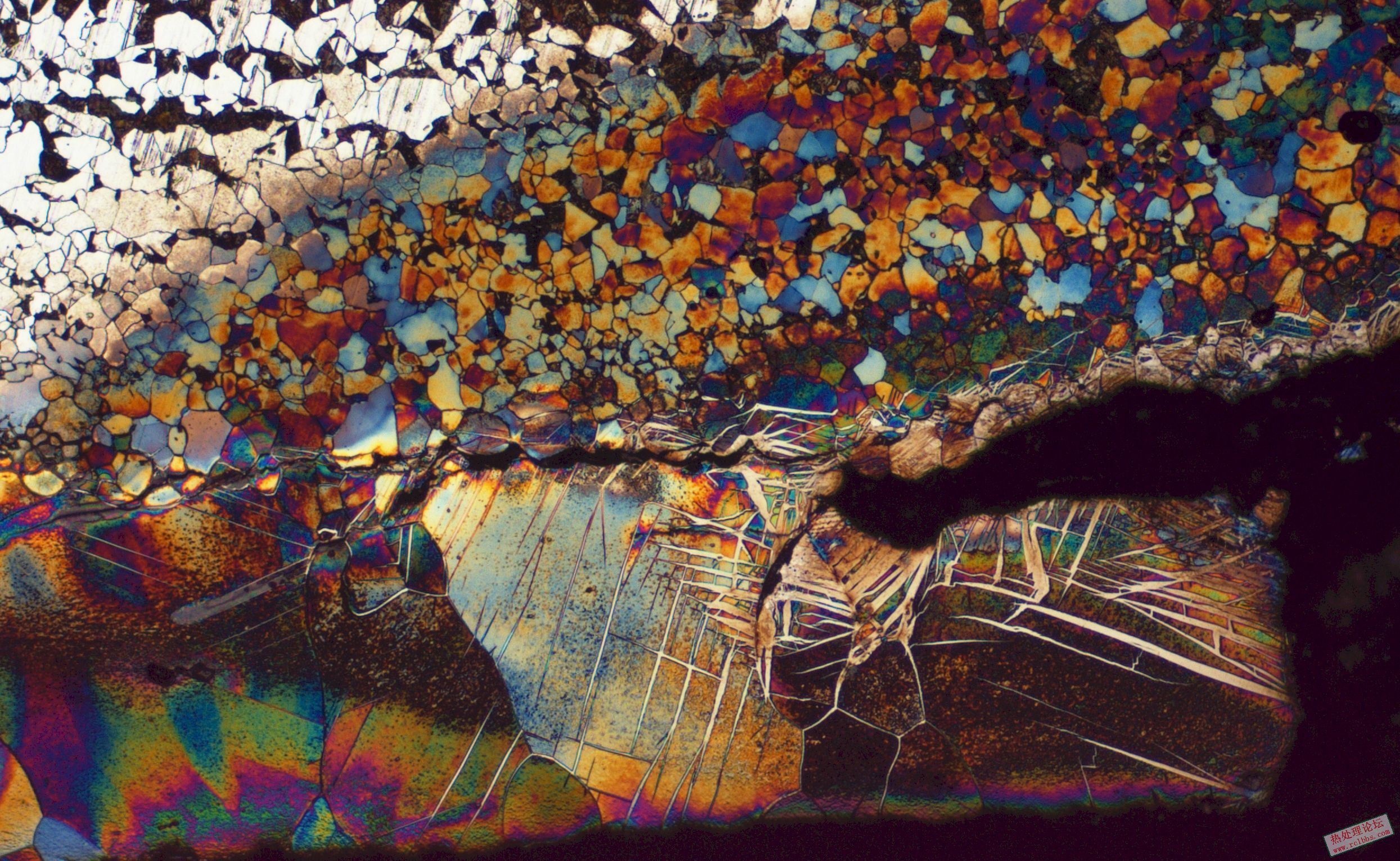

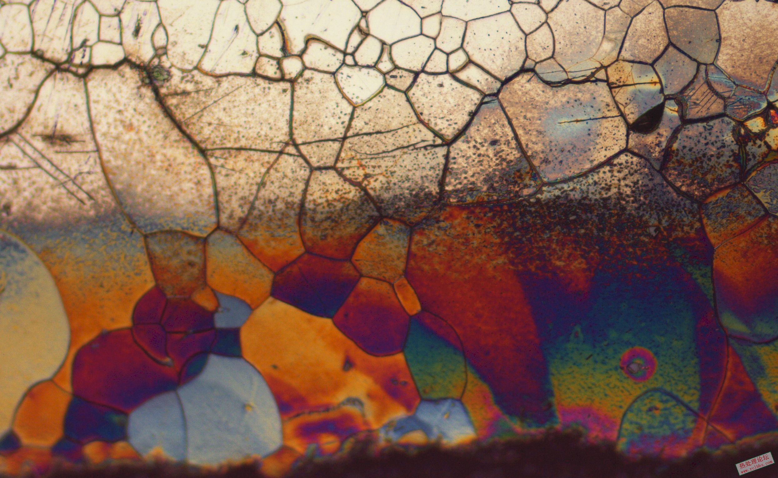

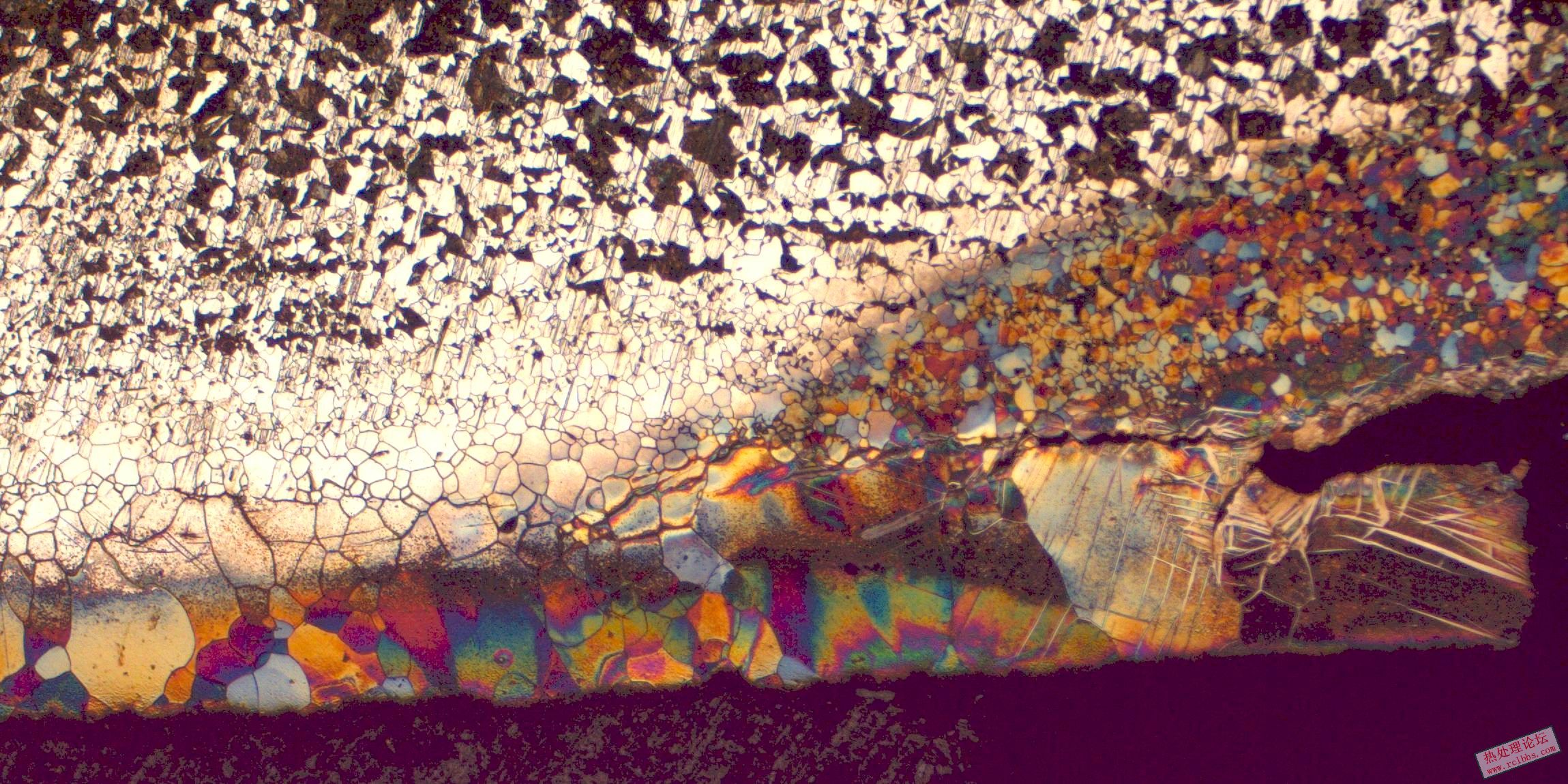

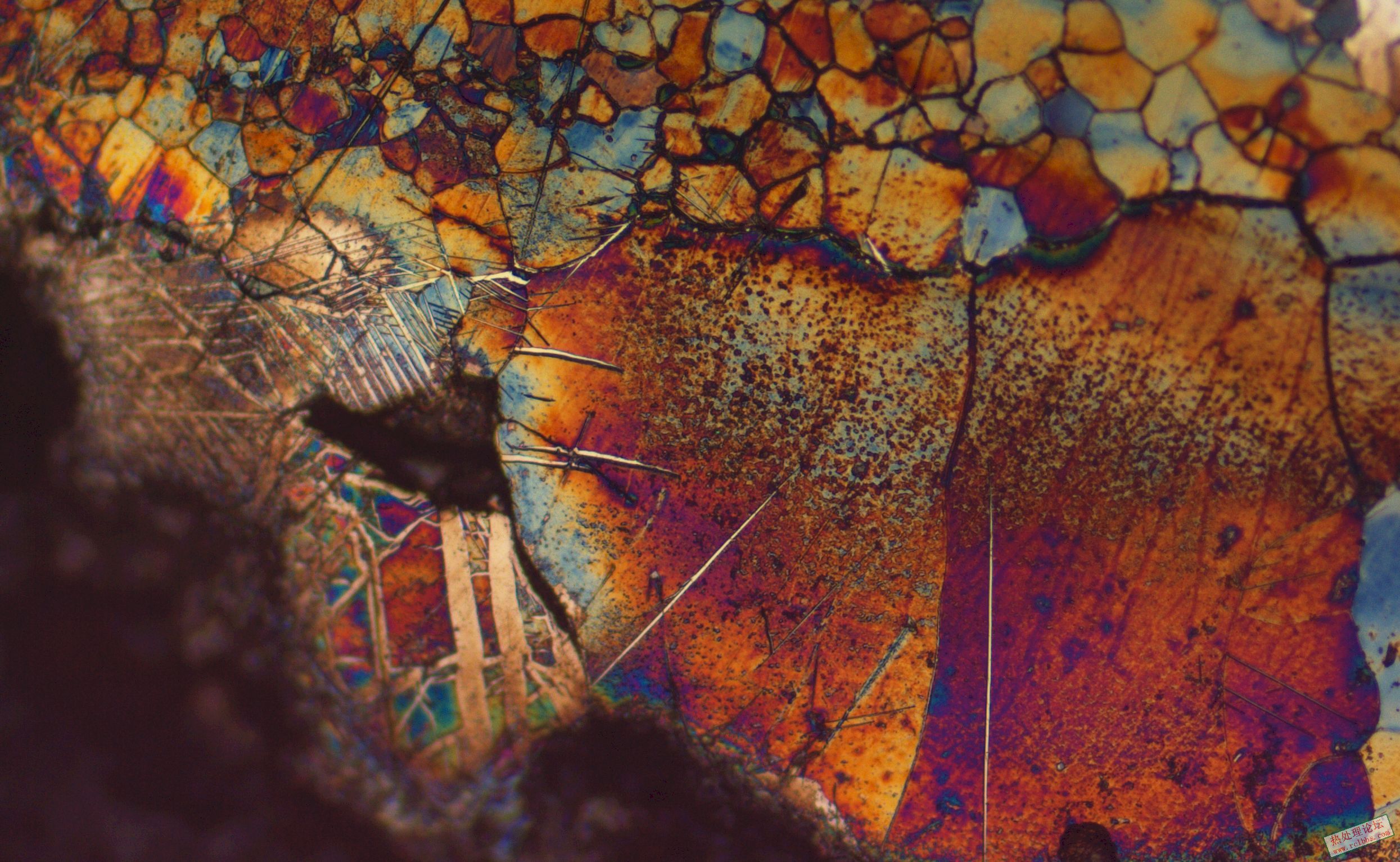

好长时间没来论坛了,发几张偶然碰见的彩色照片供欣赏
前几张照片纯属偶然,试样是用来镶嵌节省镶嵌料用的,没想到放硝酸酒精里腐蚀后得到如此漂亮的照片:被染上色了

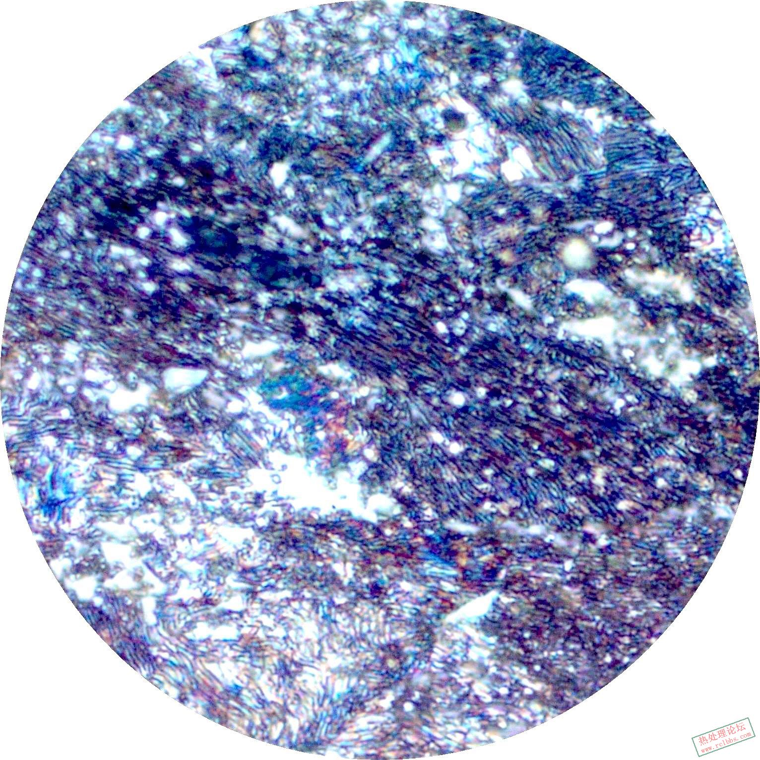

最后一张照片是在1000倍下同过滤色片得到的
[ 本帖最后由 wujunfeng610 于 2008-8-26 22:31 编辑 ]
38CrMoA调质N化脱碳
38CrMoA调质N化脱碳
65Mn,片状珠光体,不利于冲压加工
65Mn,片状珠光体,不利于冲压加工

你的照片非常好,材料是什么?晶粒度被腐蚀的很清楚.
