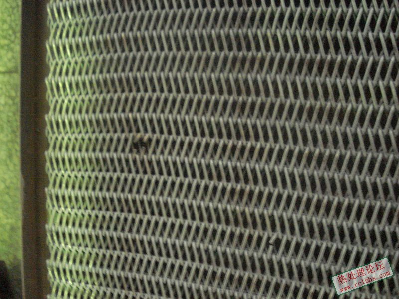

各位大侠,
   小弟的公司使用日本关东冶金的钎焊炉,用来处理燃油分配器,裂解氨气做保护气体,
   网带使用15天后,网带开始发脆,网带的绕丝开始断裂.
  请高手帮忙分析原因,帮忙,要不停线了.
  网带AISI314材质的.
绕丝断裂
绕丝断裂

材质只是一个因素,材料在编织网带前的退火状态、绕丝多大,串丝多大,绕制模板是否合理,网带结构是否合理,钎焊环境(温度、焊剂等)

只用了15天就出现了问题,从图上看网带横向脊条已经发生了变形,材料强度一般
发表于 2008-8-29 16:08:32 | 显示全部楼层
这样的变形很正常啊,网丝的强度都一样的。请看它是绕丝断又不是串丝断。这和网丝的强度、编织方式都没有关系

1.在网带安装时间,都采用200,400,800摄氏度进行空转.
2.网带使用AISI314,最高耐温是1170摄氏度,而我们的使用温度只有1100摄氏度,采用八点控制,没有超温现象.
3.钎料是有落在网带上的时候,只是有几处螺线已经断裂,但是网带整体已经开始脆化.
4.对材质进行ICP-AES和硫碳分析也没有问题,材质是AISI314.

1.在网带安装时间,都采用200,400,800摄氏度进行空转.(很好)
2.网带使用AISI314,最高耐温是1170摄氏度,而我们的使用温度只有1100摄氏度,采用八点控制,没有超温现象.(日本料最高耐温1250度)
3.钎料是有落在网带上的时候,只是有几处螺线已经断裂,但是网带整体已经开始脆化.(焊料掉在网带上对网带还是有影响的。你现在的情况无非就是2种。一:气氛保护有问题。二:网带材质有问题)
4.对材质进行ICP-AES和硫碳分析也没有问题,材质是AISI314.(硅含量决定不能超过2.5%)

网带未变形也没有磨损,网带短裂出现空洞
网带螺线端部看上去付着了一些绿色物(铜锈色)
看上去网带一部分已经变色了
