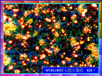

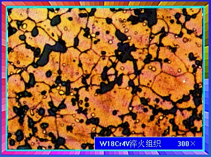

关于淬火M和回火M识别
我手上没有搂主的钢种金相图比较,但有高速钢W18Cr4V的,其实含义和区分方法是一样的,我将图传上供您参考!

发表于 2007-5-10 11:34:17 | 显示全部楼层
淬火马氏体呈白色,回火马氏体呈黑色

发表于 2007-5-11 03:12:02 | 显示全部楼层
关于淬火M和回火M识别
高速钢为什么搞此温度回火,此温度回火还是马氏体组织吗?
