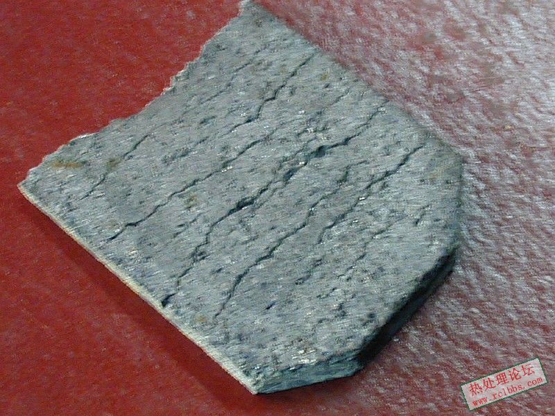

渗碳气氛连续推盘炉内使用的SIC轨道经常在很短时间内破解并粉碎,望各位同仁分析原因和并制造要求如何选取?

由于碳化硅导轨的高温强度高,热变形小,一直是渗碳加热炉设备炉内轨道常用件;
但国内碳化硅导轨制造厂参差不齐,质量很不稳定,所以一直从原设备制造厂购买,成本偏高,很希望碳化硅导轨供应商能认识到,这也是推出此主题的本意之一.

我这里的推盘炉上还是使用2520耐热钢导轨,能用3年左右,但受导轨托砖寿命限制,往往造成连续炉连续不起来,开3个月左右就要换托砖。
不知楼主的碳化硅导轨使用情况如何?价格怎样?

出现这种情况一般是急冷急热造成的,一定要注意在冷炉的情况下升温要慢一点,不要直接从室温就往900度升温,另外在停炉的时候不要强制性给炉子降温,应缓慢随炉冷.

1、2520耐热钢导轨对于传递距离长的设备,其热膨胀不好控制,且变形和开裂的现象也有,一直不敢采用;
2、轨道底部托砖一般采用高铝砖,抗压和热震要好些的,应没问题;

1、关于“2520耐热钢导轨对于传递距离长的设备,其热膨胀不好控制,且变形和开裂的现象”,我这里的2520耐热钢导轨455mm长、10mm厚,两块之间留8mm膨胀缝,一直没问题。损坏形式为磨损以及出现表面类腐蚀坑洞,倒是没有开裂的。
2、轨道底部托砖一直采用高铝砖,并提出抗渗碳要求。但用了几个厂家的都不理想。主要是进、出料端用一段时间后粉碎性破裂。

轨道底部托砖采用2.0的抗渗也是不怎么理想,建议在提高一个等级,使用刚玉砖

楼上朋友使用过刚玉砖吗?能否多介绍点使用情况?
您说的2.0是重度?我提的高铝砖重度要求是不小于2.3克/立方厘米,Fe2O3含量不大于1%。
