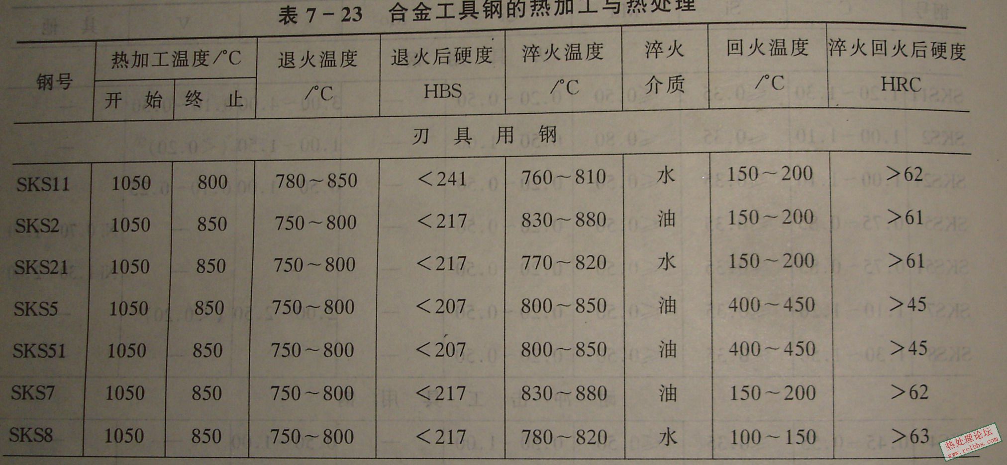

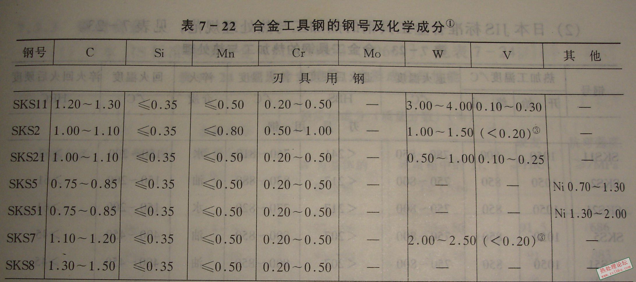

SKS7近似于我国的什么材料,0.5*5*15MM板料热处理要求HRC63-66,用什么工艺能满足要求?

补发下列图片,比较直观。

发表于 2008-9-10 21:23:25 | 显示全部楼层
怎么只能发一张图片呢?

820淬火啊;180回火
回火要到位

这些是哪本书上面的?谢谢

你可以看一下热处理手册,论坛里应该有的吧
