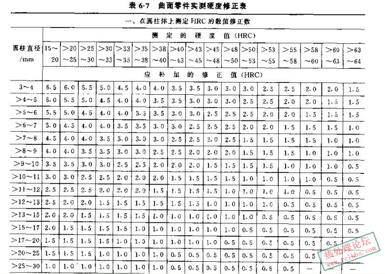

[已解决] 打硬度HRC圆棒打端面与侧面的区别?
签到天数: 124 天
发表于 2008-9-5 17:32:29 | 显示全部楼层 |阅读模式
打硬度HRC圆棒打端面与侧面的区别,修正系数多少? 本帖最后由 混在西北 于 2009-10-18 15:27 编辑
发表于 2008-9-5 17:55:55 | 显示全部楼层
端面与侧面指的是??
圆柱面修正  《热处理手册》第四卷
[ 本帖最后由 正火 于 2008-9-5 17:58 编辑 ]

感觉这就要看工件尺寸了。
发表于 2008-9-5 20:27:02 | 显示全部楼层
如果零件直径小,没有多大的区别,但大于50MM的端面要比圆柱面高,个人经验。
签到天数: 809 天
发表于 2008-9-5 20:38:17 | 显示全部楼层
回复 4# 的帖子
我不同意你的观点,我是零件直径大,没有多大的区别。 。
别人问的好象是修正系数,不是你淬火后的硬度。
签到天数: 51 天
发表于 2008-9-5 20:44:27 | 显示全部楼层
同意你的观点,我认为是零件直径大,没有多大的区别,小的就按修正系数来.
发表于 2008-9-6 23:23:12 | 显示全部楼层
若无圆柱面修正系数表,可研磨一小平面来测定表面硬度。
签到天数: 276 天
发表于 2008-9-7 01:27:14 | 显示全部楼层
圆柱体硬度 修正系数依工件尺寸而定.
签到天数: 659 天
发表于 2008-9-7 16:26:47 | 显示全部楼层
打硬度在打 园棒处和 打端面与侧面 是有 区别 的. 修正系数要看你的零件直径大小.
签到天数: 326 天
发表于 2008-9-8 16:10:20 | 显示全部楼层
安#2提供的修正系数表为准,有推荐标准的,没有什么可以争论的。
