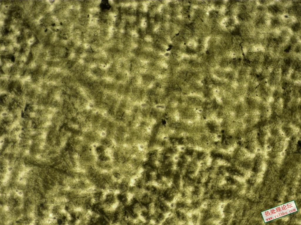

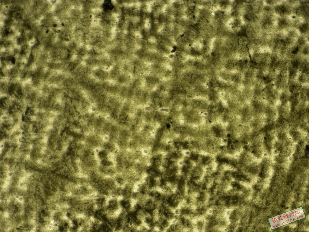

含C  0.54%  Mn0.74%  Si 0.77%  S 0.012%    Cr 3.05%   合金铸钢
500-2.jpg      500倍显微组织   Fecl3腐蚀
50-1.jpg           50倍显微组织     Fecl3腐蚀
是垃圾发电厂的炉排片,要1000摄氏度下高硬度,现在的室温下洛氏硬度  HRC  59    要把它室温硬度提高
现在3个方案:A:840度用0度冰水淬火
                       B:840度用0度冰水淬火并保温3小时
                       C:840度先用0度冰水淬火,再用 -40度  液氮——酒精  混合液深冷
请高手们看看3个方案是否可行?
各位大大要是有好的方案请回帖。。。。
万分感谢~~~~

你的材料原始组织的树枝晶很厉害,先消除这个组织缺陷,然后淬火回火处理。

下午用950度淬火后HRC有62.5了,正在把样品均匀化退火消除树枝晶,明天淬火
