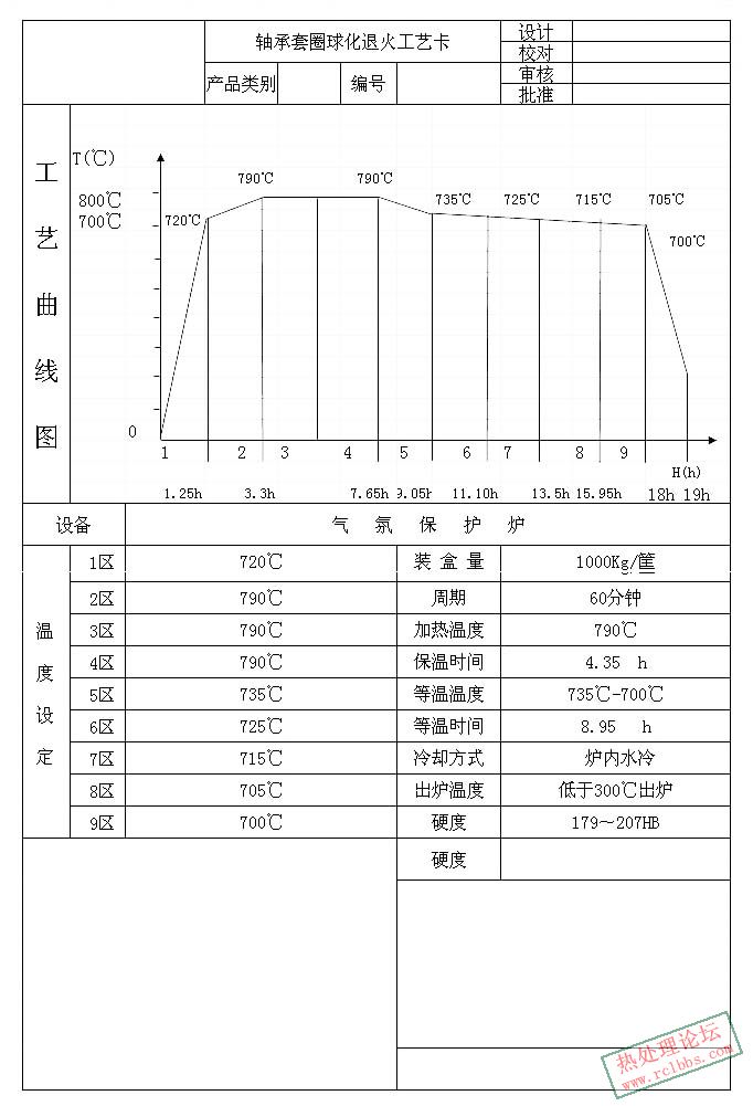

不知道这个对大家有没有帮助!如果有不妥之处还望指正!希望大家多多评价。
OFFICE2003版本的图片见4楼附件,请大家下载那一个附件!   by stigershu

GCr15退火工艺
疏忽!耽误大家时间了!

我用jpg格式再上传,大家看看行否?

楼主的工艺不错,设备也是很昂贵的吧,从工艺可以看出对设备的要求是比较高的,普通企业很难在退火上花费这么多钱,所以,大家应该羡慕你所在的企业,学习的机会也多。

回复6楼
充保护气氛的,是很贵的。但我觉得很值,能大大提高尺寸精度,现在原材料的价格直线上升,如果各个工艺都能有效省料,就能降低成本,这种工艺出来的产品暂时很好,脱碳层最大0.10mm,一般都在0.05mm,好一点的没脱碳,我们也有老式的退火炉,脱碳层都在0.12—0.24之间,现在都退居二线了,长远考虑,我觉得我们领导的决策是有先见之明的。
