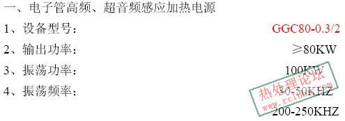

如附件中所列的数据,在同一台设备上面,如何实现输出相差这样大的两种频率,目前市场上有这样的双频机吗?

发表于 2008-9-9 21:56:58 | 显示全部楼层
因为有实际需要所以才被研究出来的,轧辊等轴类零件感应淬火应用较多。
至于如何实现请专家解答,我想就是两套系统分别振荡吧。

其实是缘起一次投标,招标方要求是电子管双频的,如上附件中所示。奇怪的是实际市场上并没有GGC80-0.3/2这种机型(我真的很想了解一下GGC80-0.3/2到底什怎样的,可是并没有找到)。
后来我和招标方通过话,通过了解才知道,其实人家并不了解到底什么样的产品才能满足使用要求,而是通过咨询某权威学术渠道后得出的一系列参数,并写在了招标文件中。
后来招标方说明了实际上只要能满足两种淬火硬化层深度就可以了,一个是1.5mm,一个好像是3mm,这就是招标方想要双频的愿因了。
