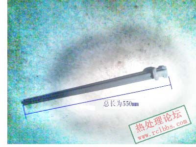

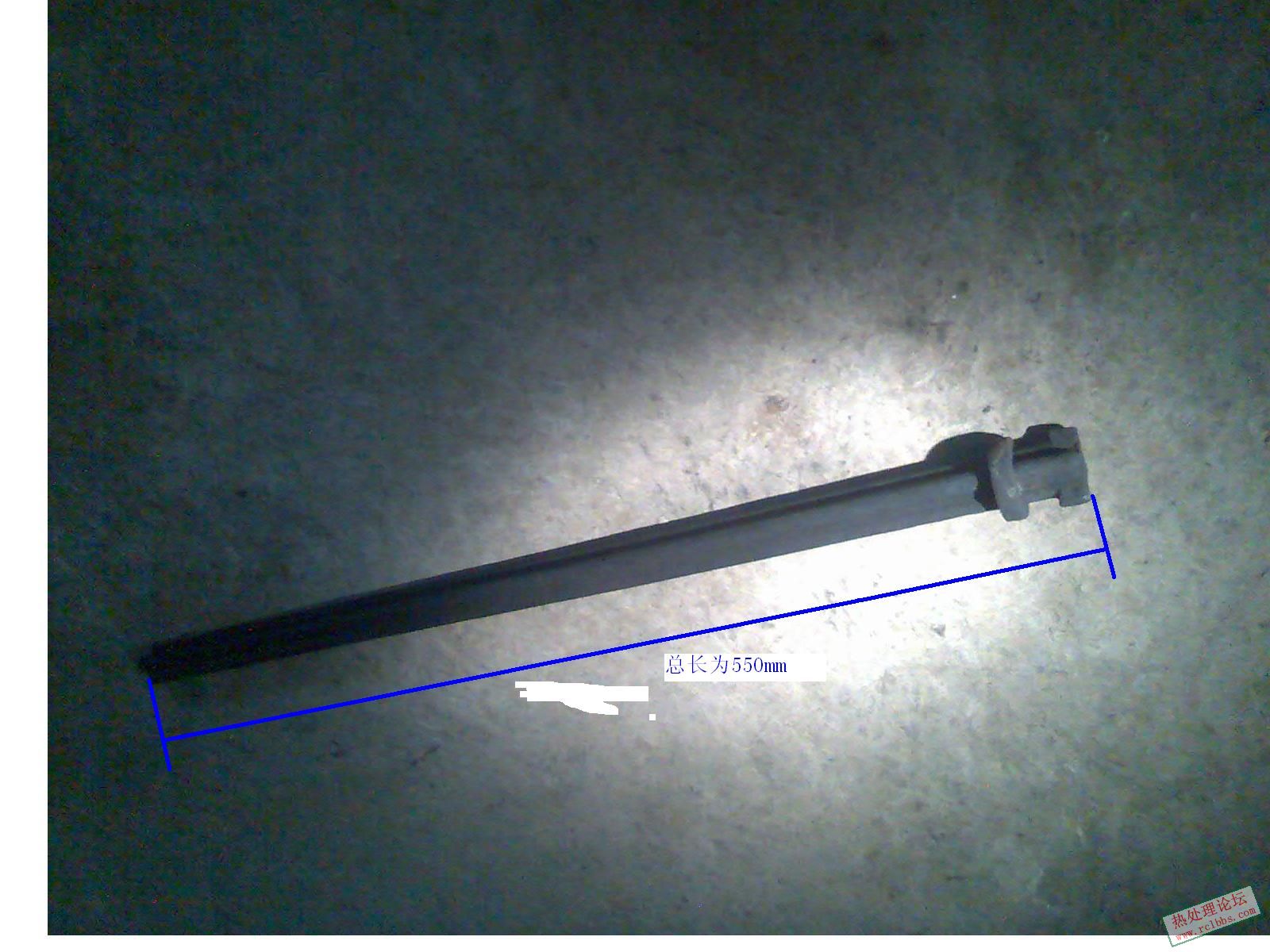

这样的工装怎么样,请大家发表一下

干什么的工装。。。。。
签到天数: 659 天
发表于 2008-9-11 09:39:16 | 显示全部楼层
这是一根多用炉料盘上的插杆.常用的.
发表于 2008-9-11 13:16:20 | 显示全部楼层
这只是组合工装上的一个组成部分
签到天数: 438 天
发表于 2008-9-11 13:36:49 | 显示全部楼层
因该把整套法上来看看
发表于 2008-9-11 19:45:45 | 显示全部楼层
看上去应该是组合工装中穿挂零件的挂料杆。
发表于 2008-9-18 16:26:24 | 显示全部楼层
表面有凹槽容易带出油来啊
签到天数: 208 天
发表于 2008-9-22 11:06:29 | 显示全部楼层
我觉得像料盘上的立柱,应该是组合件。
发表于 2008-9-22 11:13:55 | 显示全部楼层
料盘的立柱杆?最好把料盘也发上来看看
发表于 2008-9-23 13:40:28 | 显示全部楼层
是渗碳连续线工装上的立柱,跟我公司的是一样的。
发表于 2008-9-23 14:37:06 | 显示全部楼层
我看应该是穿杆,立柱不会在一端多出这样的结构,没法插入地盘。
发表于 2008-9-26 21:06:54 | 显示全部楼层
料盘的立柱杆,我感觉细了点,容易变形
签到天数: 1404 天
发表于 2008-9-27 10:57:51 | 显示全部楼层
这是新型的,我们一直在用,质量轻,抗拉伸性能好,厂家还负责回收。
签到天数: 705 天
发表于 2008-9-27 16:03:40 | 显示全部楼层
回复 1# 的帖子
这个是大料盘的立柱,也就是平常说的插杆,是固定小料盘用的,设计合理,也很耐用.就是有点贵.
签到天数: 265 天
发表于 2008-11-3 22:00:00 | 显示全部楼层
感觉怎么没带螺纹?我们都是带螺纹的
发表于 2008-11-13 23:49:43 | 显示全部楼层
应该是串杆吧,立柱应该有罗纹的.
我去其他厂家见过这种工装,基本上一模一样,是做串杆用的.
发表于 2008-11-14 11:32:26 | 显示全部楼层
似乎得把具体得其他部件页发上来才好
发表于 2008-11-14 12:45:36 | 显示全部楼层
应该是装扁平零件的挂棒
发表于 2008-11-14 18:10:02 | 显示全部楼层
这是承重杆,也就是串杆,一般用于齿轮,齿套等工件的,
