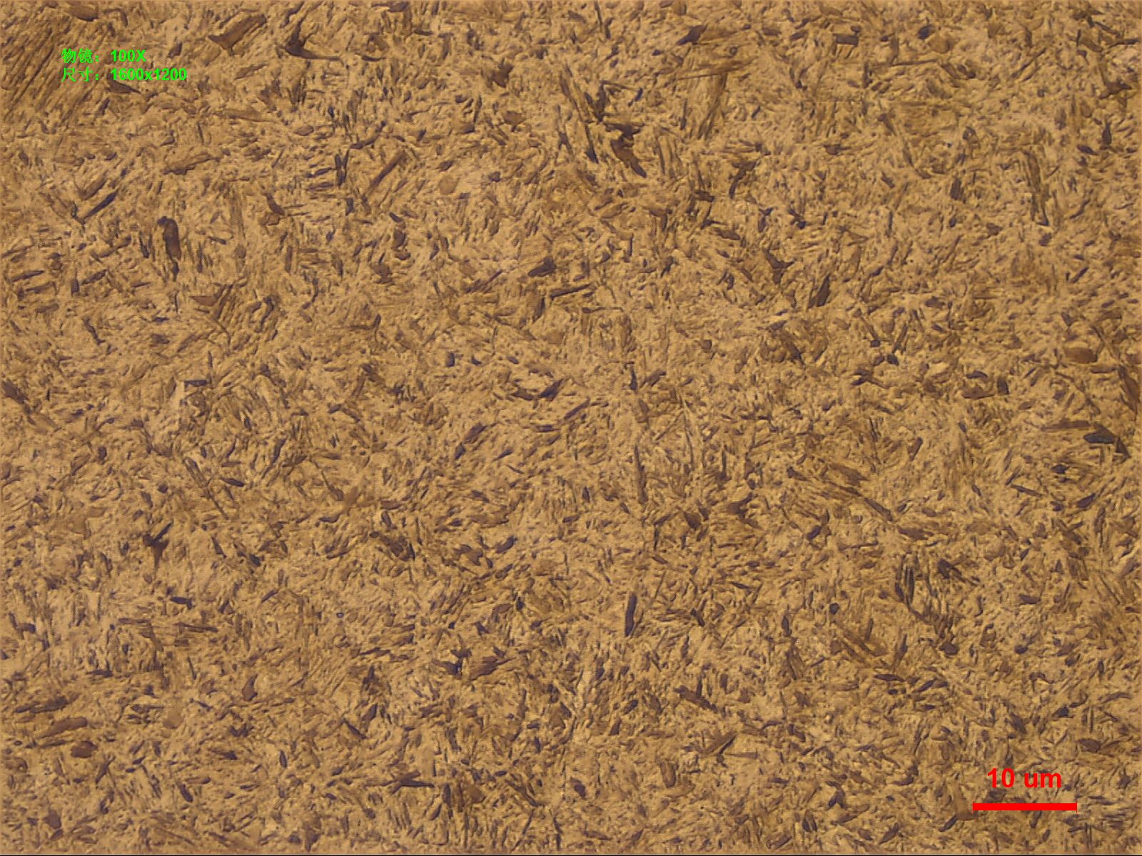

发表于 2021-2-8 14:10:50 | 显示全部楼层
这是1000倍镜下真空淬火组织
签到天数: 18 天
发表于 2021-2-8 14:11:28 | 显示全部楼层
cosion 发表于 2021-2-8 14:10
这是1000倍镜下真空淬火组织
50crv   860保温   整体热处理+油冷
