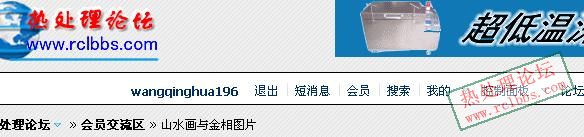

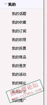

“每次发的帖子,过几天就找不到了”?
答:首先在〈热处理论坛〉首页界面上的“标题栏”中选中“我的”见附图第一部分;
第二:点击“我的”,出现下拉菜单,见附件第二部分;
第三:如果你找你自己的主题帖子,就点击“我的话题”,出现“我的话题”界面,在这个界面下,就可以找到你的发言标题了;如果你希望找到自己给别人的回帖,就在“我的话题”界面中点击“我的回复”也就可以找到你的回复所在的主题帖子,然后打开主题帖子,在下面寻找就可以了。
