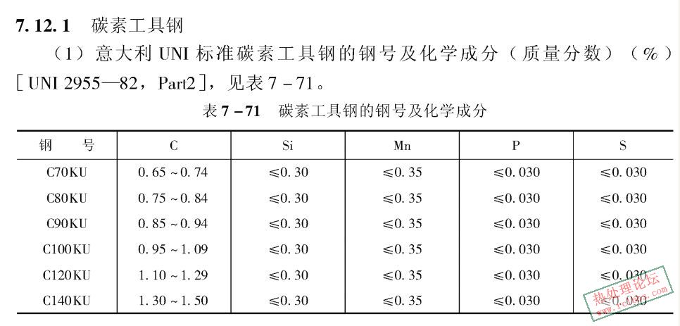

应该是意大利的牌号UIN2955,UIN7845这两个~!!! :loveliness: :loveliness:

发表于 2008-9-25 19:19:42 | 显示全部楼层
是UNI,不是UIN。
UNI是意大利标准的标准代号。
UNI2955是工具钢标准,而不是某一具体材料牌号。
