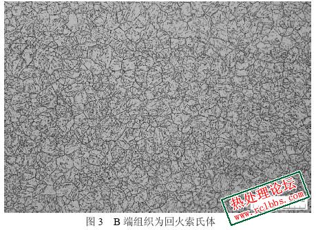

回火索氏体(T91)组织照片
最好能给出索氏体和回火索氏体的金相照片,让大家学习一下。我这有一张锅炉高温再热器管子的金相照片,材料为SA-213T91,供货状态,热处理工艺应该为正火(此种材质正火即可得到马氏体)加高温回火,组织为回火索氏体。我不知道在组织和性能上这两种组织有明显区别吗?

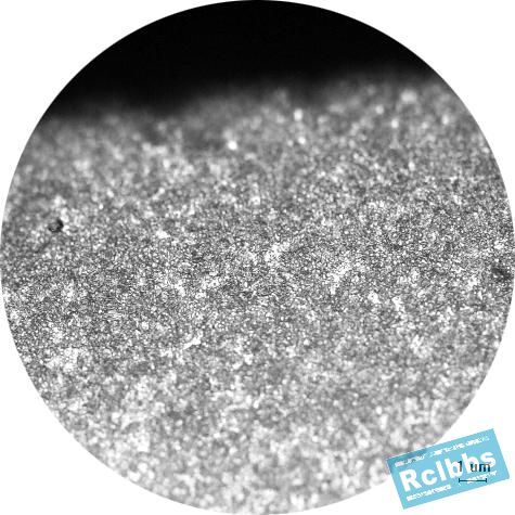

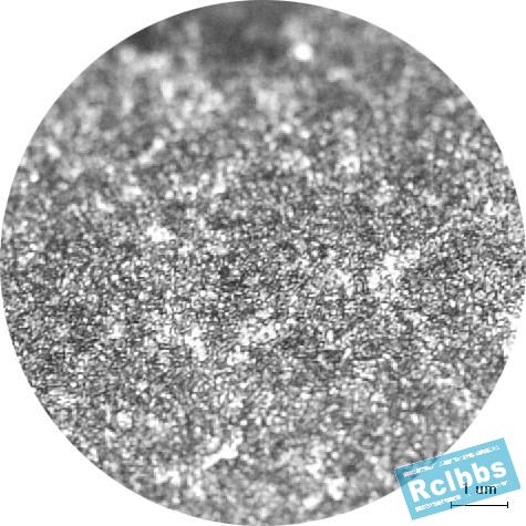

出现这种现象的主要原因可能是冷却不足或者在淬火过程中加热时间过短(即推进器速度过快)。至于组织,个人认为在感应淬火过程中加热温度已经达到GCr15的Ac1温度(700℃),但是由于加热时间过短,珠光体组织(或者说F-Fe3C组织)并未完全转变为奥氏体,而且Cr元素的存在也阻碍了这一转变的程度。
下图是本人根据上述问题的描述和个人经验制作的试样图片(试样的处理过程为高频感应淬火+150℃回火2h,在淬火过程中使推进器的速度尽量的大,只使其表面受热,但是未达到完全奥氏体化状态),个人认为组织为隐晶马氏体+残留奥氏体+未融F-Fe3C+残留碳化物,而且经测定也发现试样表层的硬度为59~60HRC(回火后),与问题的描述状态基本一致。这也是本人做出上述判定的一个依据。
图1:放大倍数500X,腐蚀剂:4%硝酸酒精,腐蚀状态:正常。
图2:放大倍数500X,腐蚀剂:4%硝酸酒精,腐蚀状态:正常。
建议对此类问题的解决还需要正确辨认轴承钢淬回火组织中歌组织的形态,做到硬度是组织的反应。
这是本人的一些粗浅理解,希望能够对您有帮助。
