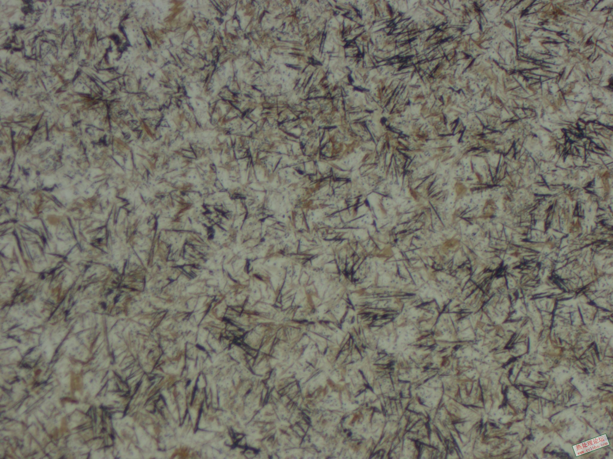

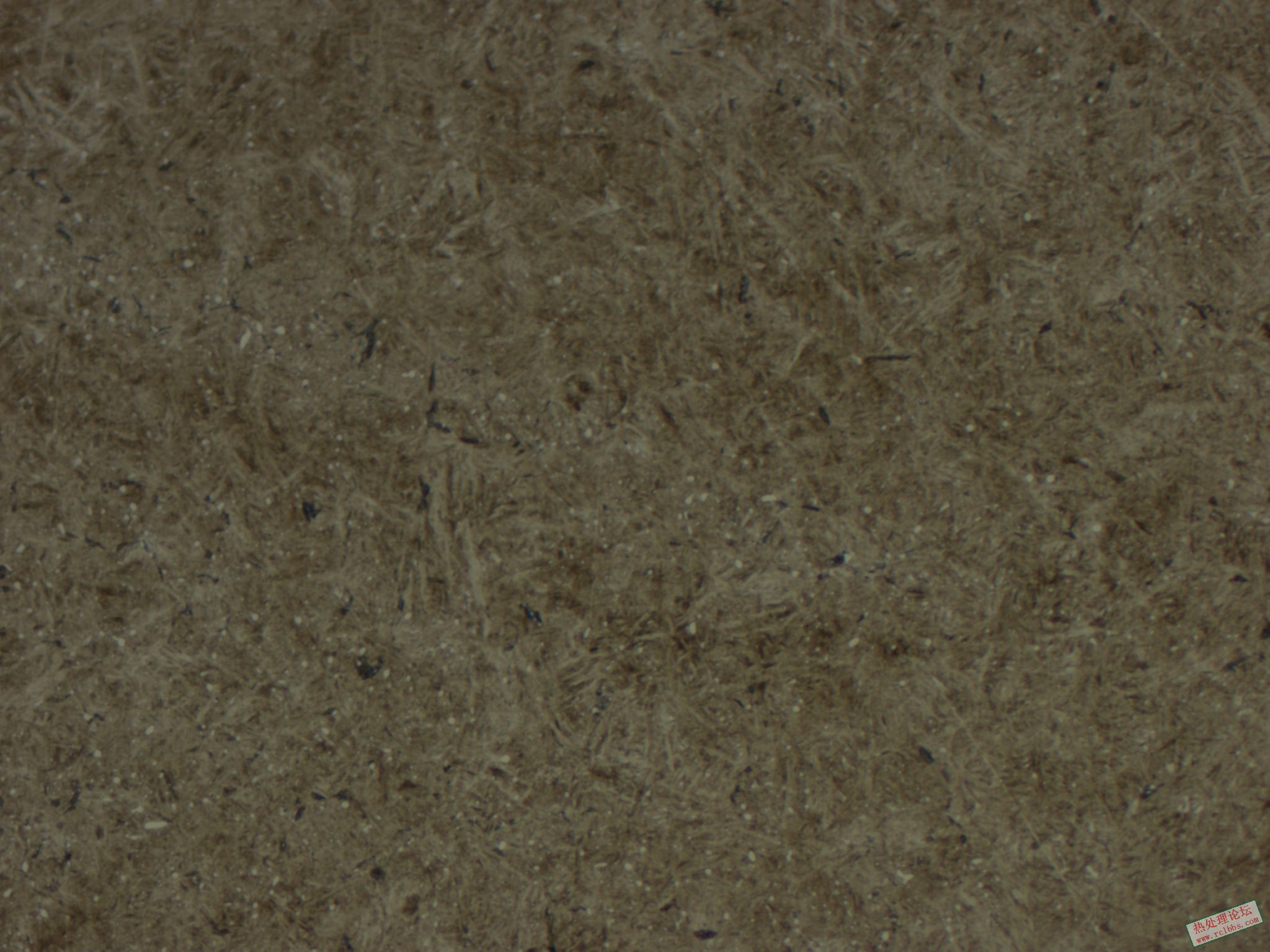

产品线切割后金相,第一张是切割后用砂轮磨后制样,第二张是在第一张的基础上继续磨下去约一毫米后的金相。

工艺878度80分钟,硝烟230度淬火冷却(等温40分钟)

粗大的针状M+残余奥氏体。淬火温度太高,导致M粗大。两张金相相片没有太大区别,后面一张腐蚀浅。
发表于 2008-9-27 19:18:34 | 显示全部楼层
贝氏体+粗大马氏体针+残余奥氏体+残留碳化物。温度是高。第二张图片贝氏体针能少点,基本差不多。

这个现象在继续等温过程中消失了。有时间附图。请大家继续发表意见。另外说明的是:
在显微镜中,第一张图片中残留碳化物较少,第二张碳化物比较多,而且很有层次感,上面一层是黑针,下面一层是碳化物。

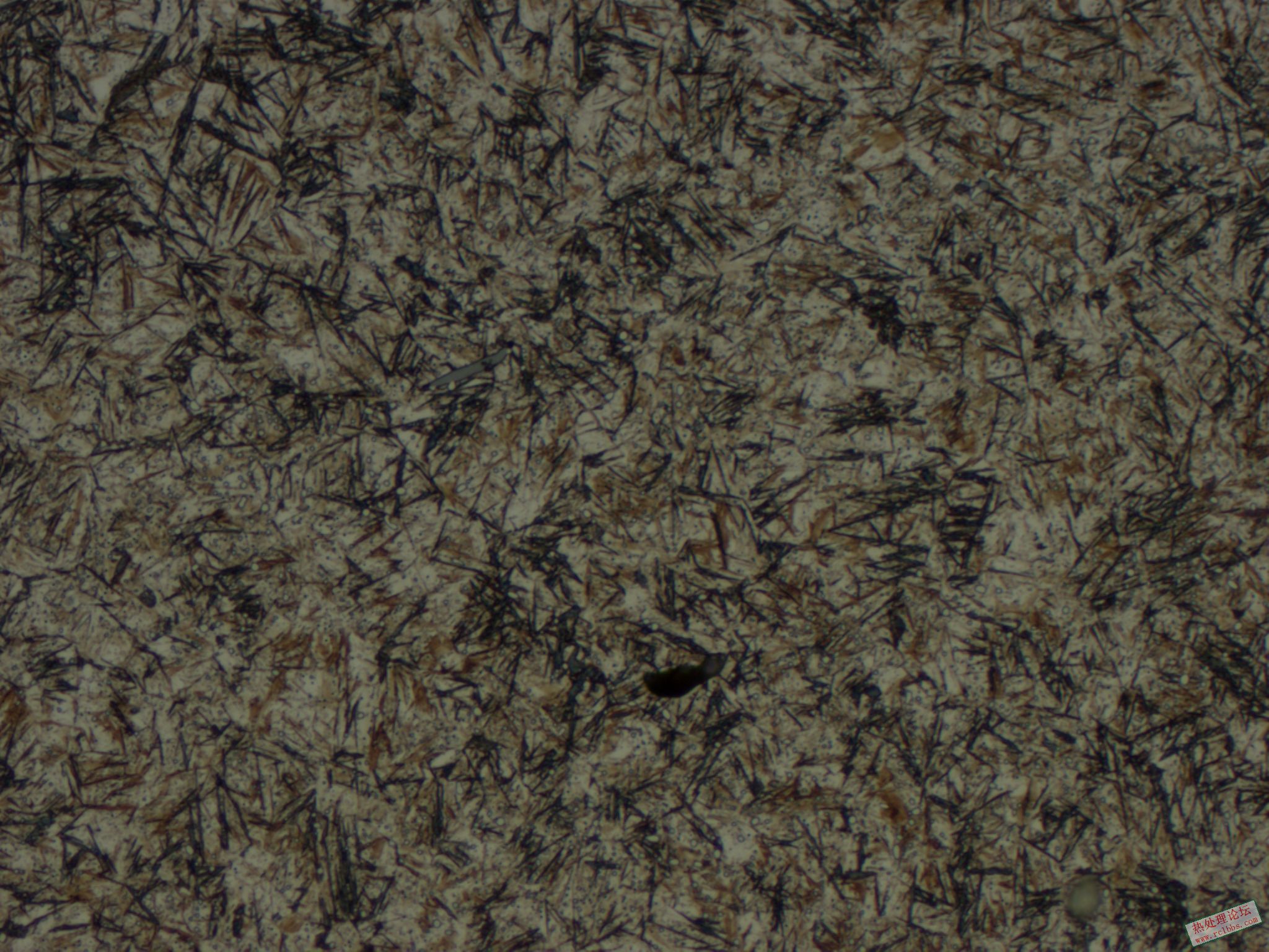

 楼主| 发表于 2008-9-28 13:57:14 | 显示全部楼层
等温N小时之后的组织。

    你的两张照片贝氏体+粗大马氏体针+残余奥氏体+残留碳化物。温度是高。第二张图片贝氏体针能少点,
   8楼的这张照片是前面1楼的照片是一个试样吗?如果是同一个试样的话很可能是切割的过渡层、和在 砂轮上磨削的过渡层、也就可以说是假象,在你等温N个小时后会出现8楼的组织应该说8楼的金相组织是不 错的,8楼的进行组织按照JB/T1255-2001标准的第六级别图评定应该在2到3级之间的样子。个人一点不成熟的看法,还望指正!
发表于 2008-9-28 15:07:01 | 显示全部楼层
您说的状态完全属于正常的状态.
一般线切割后,切割面的组织会发生变化,本身线切割属于电流切割.
线切割后的产品在切割面至少磨掉一个厘米后再进行制样
