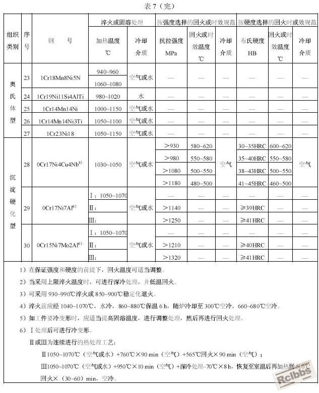

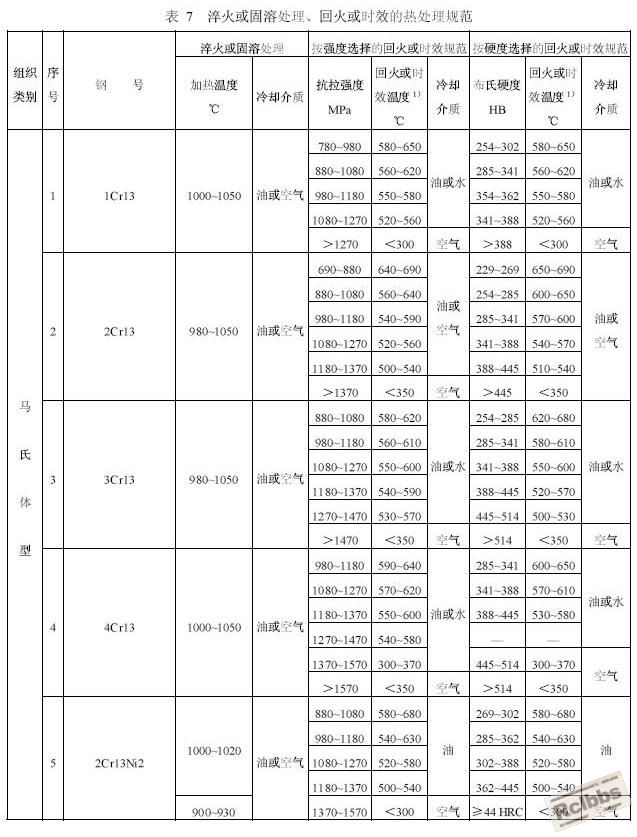

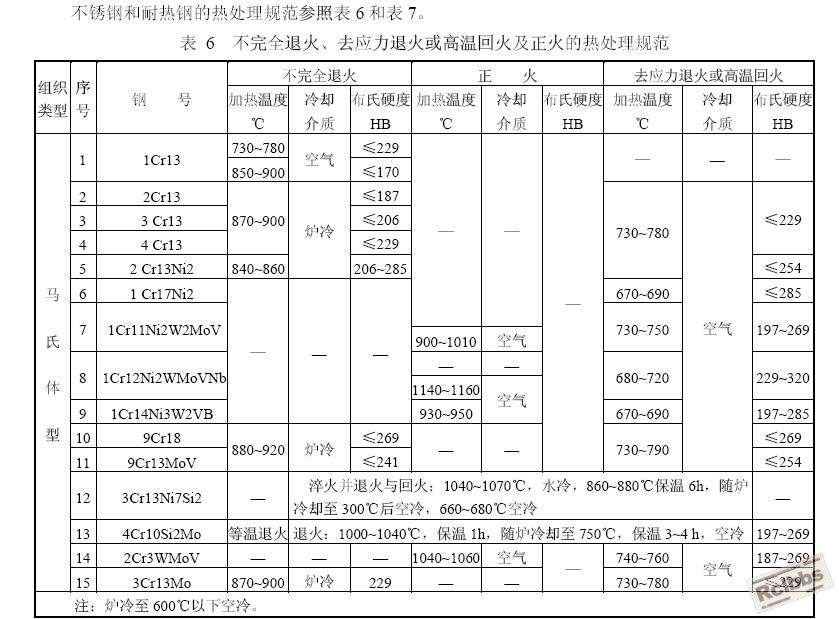

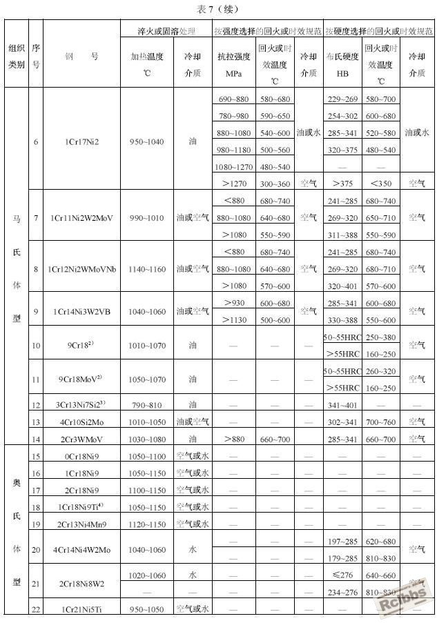

发表于 2008-11-20 23:08:14 | 显示全部楼层
stigershu + 10 感谢上传!
