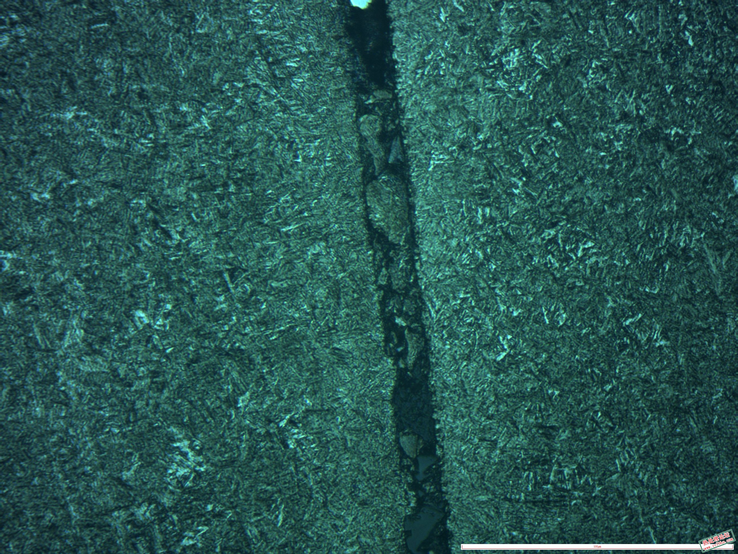

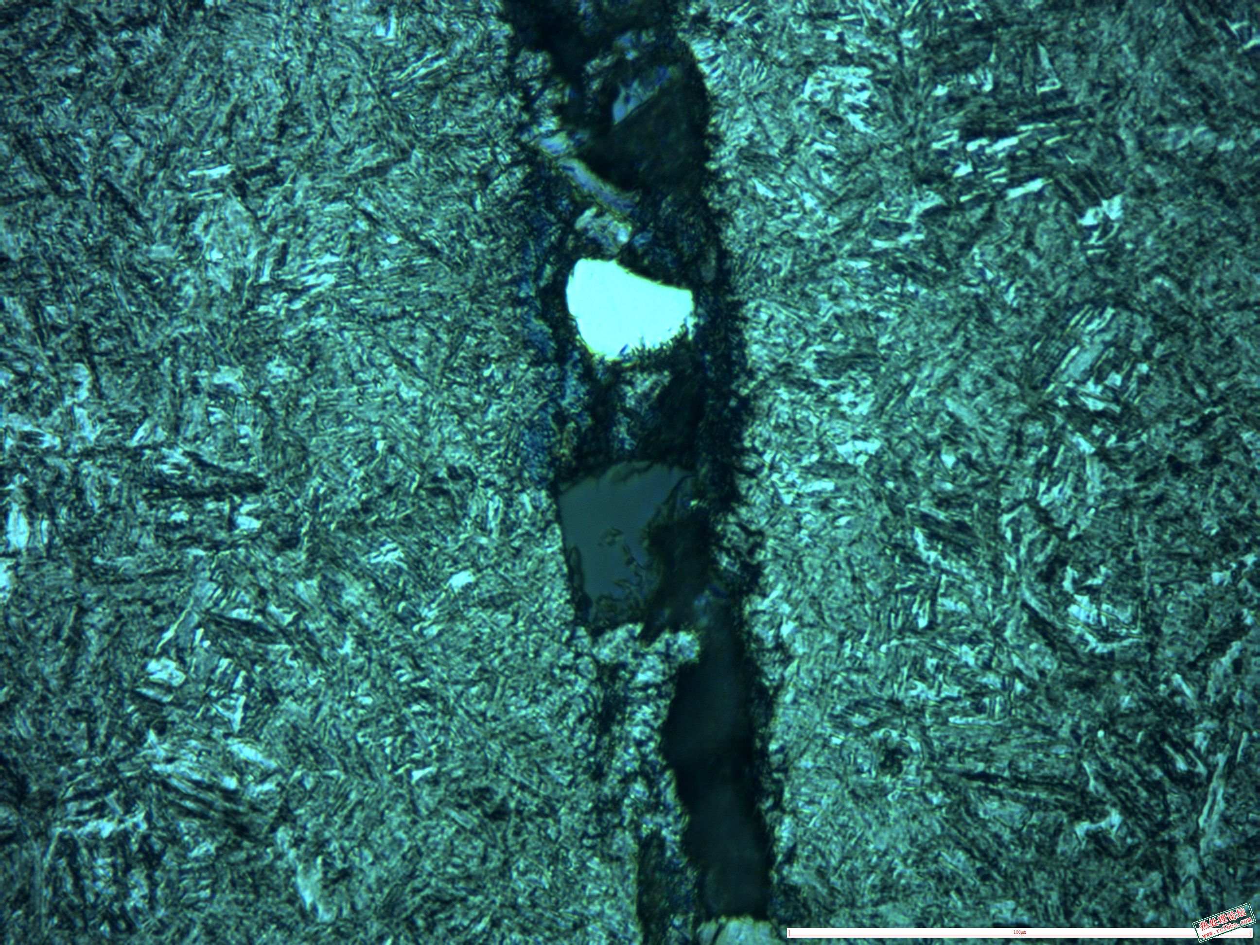

发表于 2024-3-23 19:37:38 | 显示全部楼层
我管这叫贫碳 不知是否能得到认可
