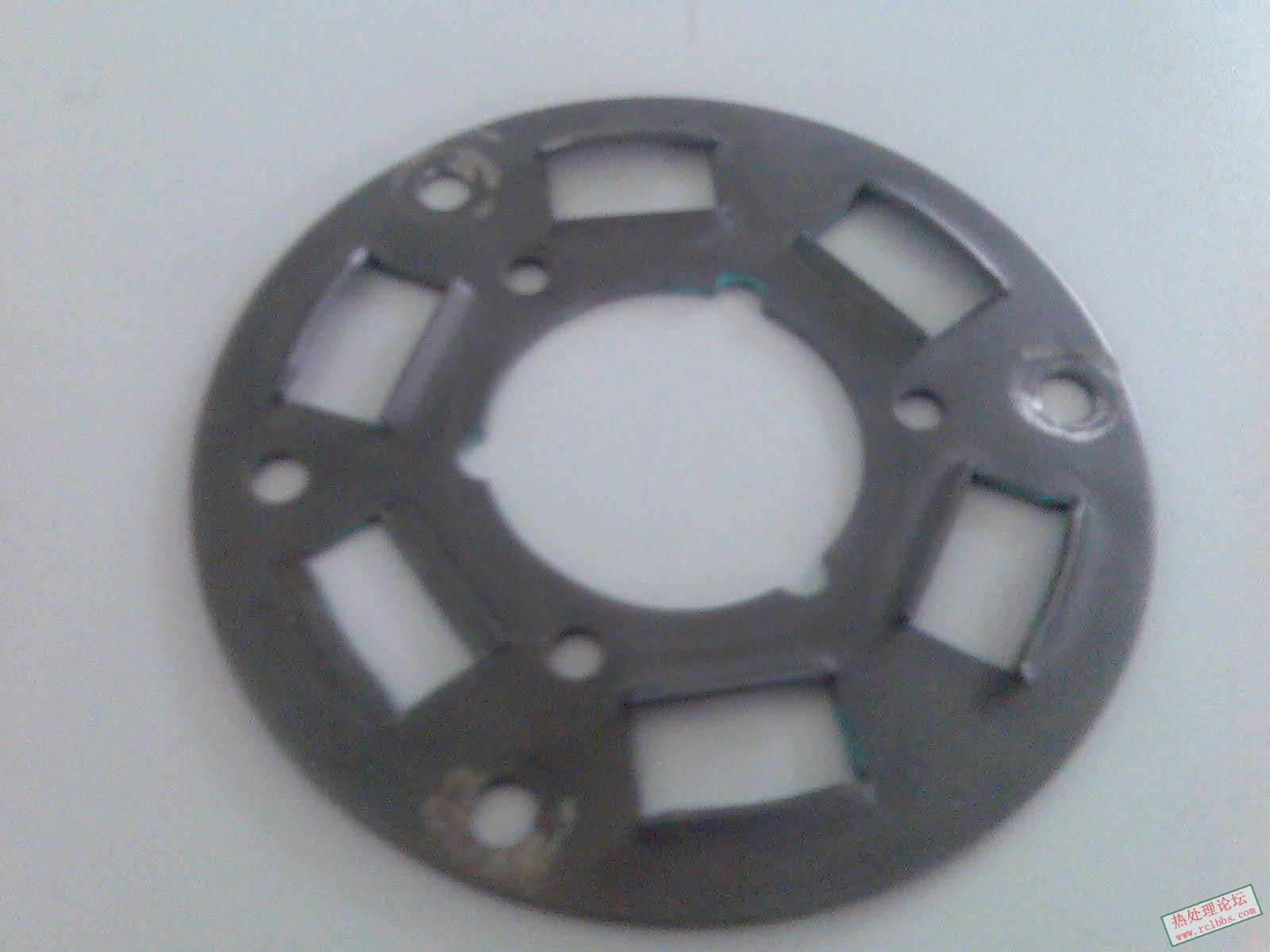

减震盘的热处理工艺讨论,请做过离合器热处理的师傅们能够发言,怎么做才是最合理的.用什么设备做
此材料是SPCC,处理后最好硬度值为多少,还有他的平面度最好控制多少个S为最佳

材料:SPCC
采用渗碳或碳氮共渗 淬火 低温回火+ 热强压 热处理工艺
注意控制变形
