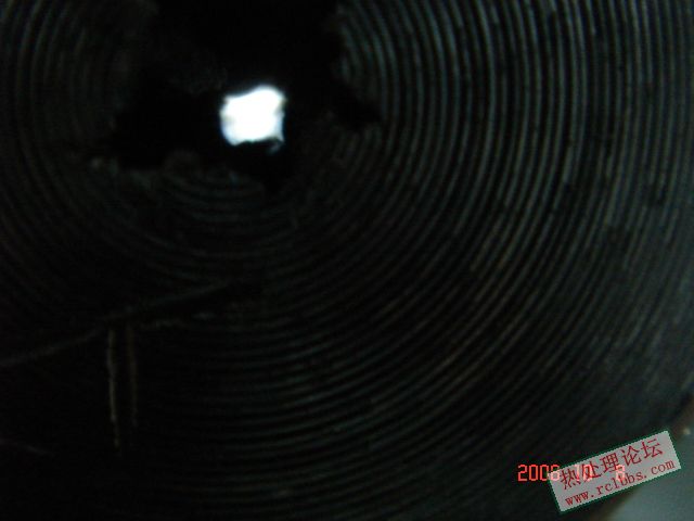

首先声明,我被雷到了,很惊讶,很气愤 ,
我一直感觉它不行,但不知道它这么不行。
先上照片,让大家评论一下!
对了,顺便说一下,被雷到的说一声

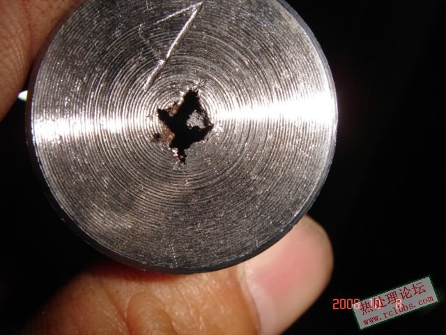

发表于 2008-10-8 21:55:42 | 显示全部楼层
楼主展示的是材料的中心缩孔吧!象这么小的料圆还真没遇到过,300-500mm大的料圆曾遇到过轻微的那种,最严重的没见过呀!

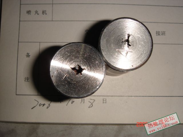

 楼主| 发表于 2008-10-9 08:06:55 | 显示全部楼层
一夜的工夫回复这么多,
这是我们的渗碳淬火前的试棒,我一直认为试棒质量差,也和工件处理流程不同,但这次太明显了,不但是毛坯直接车,而且这样的东西也敢往里放?!

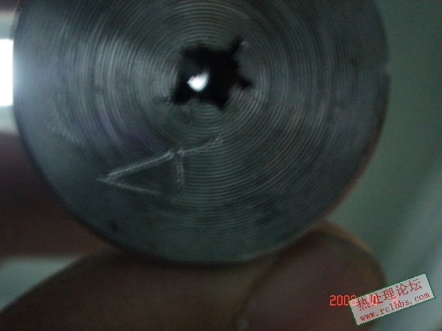

发表于 2008-10-9 08:56:48 | 显示全部楼层
非常严重的中心缩孔,原材料厂家没把好关.

 楼主| 发表于 2008-10-9 14:09:11 | 显示全部楼层
我们这个供应商不是材料的供应商,只是一个配件、工具加工的供应商,每次试棒都由他们来加工,料也是从我们别的供应商处买过来的,这次从提请制作到交货有半个月时间,以为会好一些,没想到更差了,像这样的车就车了,他应去找材料供应商,怎么能给送来呢。
我让他们挑了,不合格的全退了。
下次要换供应商了,以示惩罚。

发表于 2008-10-9 21:31:58 | 显示全部楼层
图片显示是典型的钢材缩孔,不规则的四边呈内凹型,是缩孔的 典型特征。
