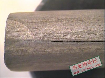

材料SRS60 (日本弹簧钢 SRS60 大概成份C 0.58-0.63,Si 1.35-1.60, Mn 0.35-0.60 Cr 0.40-0.70
V 0.15-0.25)状态:由16mm热轧线材冷拉至13.5mm至11.7mm
两道次拉伸。在作酸腐蚀试验(盐酸浸蚀)后发现自左侧圆弧纹处开始有裂纹,酸腐前未发现。横截面组织正常。左侧圆弧纹为液压剪刀剪切时形成。大家有兴趣的话推测一下其成因并描述一下。拿出来给大伙看看,但愿会对咱们国内从事弹簧钢丝制造企业的检测人员有点参考之用。若目前尚无人碰到这种情况,偶随后会描述之。

关于冷拉钢丝酸腐蚀后表面出现裂纹的成因描述。
1首先简单介绍这种材料 该材料为日本产弹簧钢,在本公司用于生产汽车悬架弹簧用的油淬火回火钢丝,一般用于要求抗拉强度在1900MPa以上的钢丝。其晶粒度级别较高(有一次检测为11.5级),鬼子说它的屈强比高(但我检测过程中比较下来还没我国产的60Si2MnA高,我觉得屈强比好像和热处理有关,就屈强比这一点的影响因素来说在下尚不明白,以后有机会再向各位请教)。同样为热轧态的材料相比而言,其硬度比日产的SUP7(相当于我国的60Si2Mn) 、我国的B55SiCr 及60Si2MnA均要高些,数据暂无,一线操作人员也有此情况的反应。
2 有裂纹的钢丝外表面无其它瑕疵,横截面金相组织无异常。
3 裂纹的成因分析 该线材其原始硬度略较其它材料高,经16.0→13.5→11.7两道次冷拉 其硬度已相对本单位通常的一道次拉丝又高了一个台阶。取样时液压剪刀的剪切过程在钢丝上形成了一个狠狠的压痕 ,就这个压痕区来说是对外的张应力,酸腐蚀过程中由于腐蚀作用及内在张应力的影响形成了 “应力腐蚀裂纹” ,裂纹均从图中圆弧形压痕处开始(在腐蚀过程中从腐蚀缸中一直有钢丝开裂形成的声音出来,起先还没引起我的多大在意,在腐蚀完发现大批的裂纹才想起,呵呵!)。

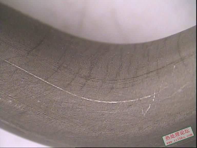

再补发一张已经油淬火回火的弹簧钢丝同样是由于内在应力引起应力腐蚀裂纹的照片供大家消遣。图中多条像“毛毛虫”样的就是

请问有没有横断面裂纹的照片来确证是否是应力腐蚀开裂.

如果裂纹附近有腐蚀产物存在,就是应力腐蚀裂纹,否则就是热应力裂纹,肉眼观察,第一张图片上的裂纹宏观比较平直,耦合性较好,属于典型的热应力裂纹特征,在靠近端面的地方,有一定的曲折;因此整个裂纹的扩展大部分为穿晶扩张(平直部分),在部分区域为沿晶扩展(曲折部分)。考虑到做酸腐蚀实验,那与应力腐蚀就八九不离十了。
