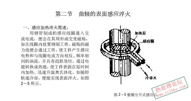

感应线圈不是用铜管吗,为什么这资料上说用钢管,用钢管可以吗

铜写成了钢。
差之毫厘,失之千里。
发表于 2008-10-18 20:32:14 | 显示全部楼层
怎么会是钢管呢?应该是铜管啊.铜的导电性能好.就象电线一样,没有用铁或钢做的,呵呵.
签到天数: 2261 天
发表于 2008-10-18 20:59:43 | 显示全部楼层
从来没有听说有用的铜的,也许那人打五笔打错字,
发表于 2008-10-18 21:16:12 | 显示全部楼层
排版时出的错误吧....
写书的人不应该弄错的
发表于 2008-10-19 19:21:00 | 显示全部楼层
应当搞错了,不仅是铜,而且是紫铜
