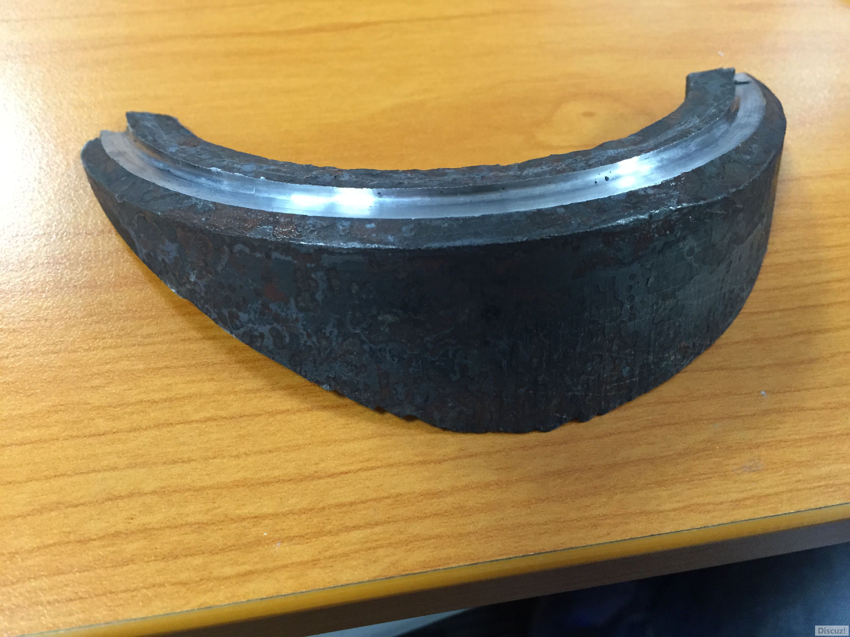

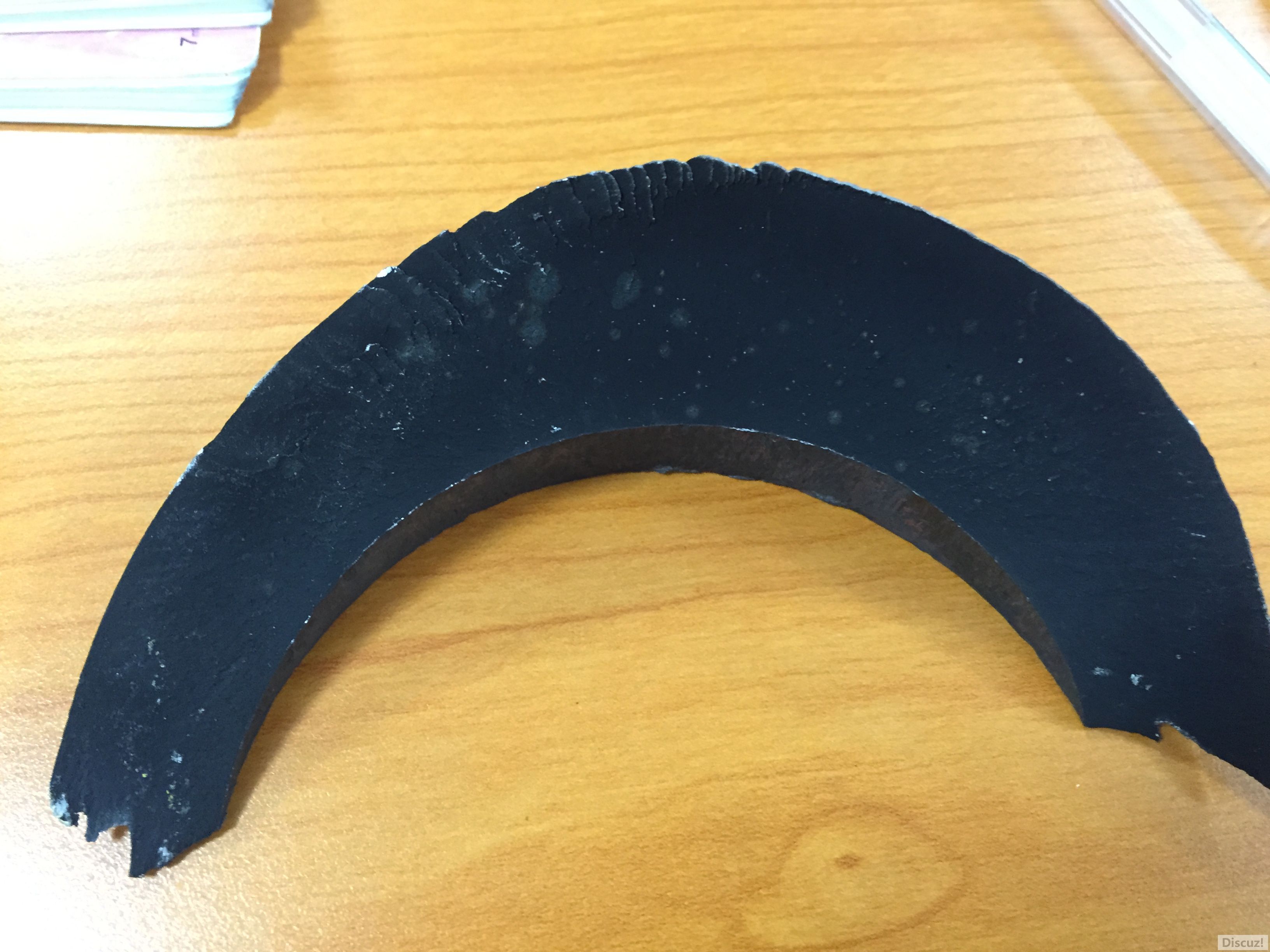

车间调质一批支重轮,材质是SMn443H,调质淬火温度780 保温2h,调质回火温度500 保温3h,批量淬火中会出现3-4个产品开裂的情况,想请教下开裂原因是为什么,望大神指点
裂纹截面
裂纹截面
裂纹掉块
裂纹掉块

1、从断面色泽及依稀可见的断口宏观形貌看,该断面裂源位于内孔面。
2、因表面色泽为黑色,推测该断面在回火前,在冷却池中已经开裂。带着冷却液(可能是油)经回火结束后才发现所致;
3、从裂源附近断口形貌辨别,原始断口似瓷状断口,属淬火时开裂。由此,推测,该部位的加热已经正常奥氏体化,而楼主提及的780度加热,恐是仪表控制温度,而非实际炉温。不知对不对,还望楼主确认;
4、此类开裂原因,尚需注意工件的形状、加热速度、以及装炉方式等,确保整批工件的加热温度可控和均匀性,是批量生产中时刻需注意的。

断面一点一点的是什么原因?为什么剥离后产品前端是片状的 后端就没有了?
