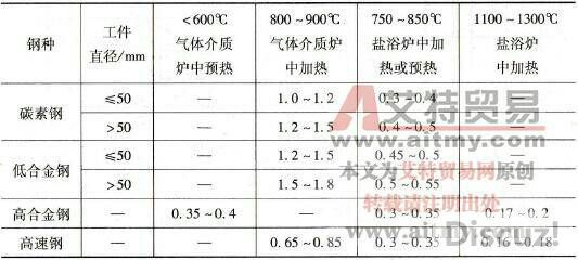

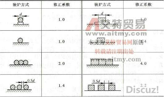

在生产中,一般将空炉升温到预定的工艺温度,工件人炉后炉温有所下降,待炉温回升到工艺温度后,保温一段时间,然后出炉。通常,加热时间指工件入炉到出炉所经过的时间。从工件入炉到炉温回升至工艺温度所需的时间为升温时间。在工艺温度保持的时间,称为保温时间。保温时间包括工件表面加热到工艺温度所需的时间、透热时间和完成组织转变所需的时间。
加热时间与设备的功率、加热介质、装炉量、装炉方式、装炉温度及工件的有效厚度、化学成分等因素有关。
在实际应用中,通常对升温时间不予考虑,只计算保温时间。保温时间可按下列经验公式计算:
τ=αKD
式中τ-保温时间( min);
α-保温时间系数( min/mm),参照表3-4选取;
K-工件装炉方式修正系数,根据表3-5选取;
D-工件有效厚度( mm)。
表3-4保温时间系数α(单位:min/mm)
表3-5装炉方式修正系数
生产实践表明,传统的保温时间计算方法比较保守,可根据具体情况适当缩短。

反过来用装炉方式修正糸数就可以了。
