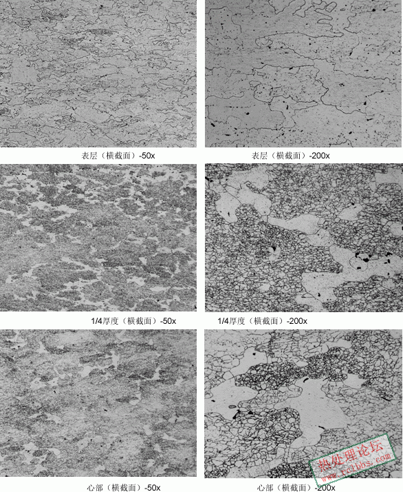

板材厚度150mm
这是髙向观察的组织,请教一下:大块晶粒和小块晶粒是怎样形成的哦
这是铝合金 7xxx系。
请赐教,顺便问一下:有人做 断裂韧性 的研究么?
可以讨论讨论

心部保留铸态组织,不能轧透,存在未破碎的化合物和夹杂物
