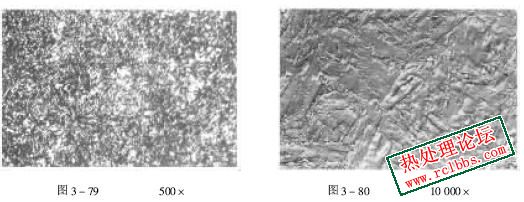

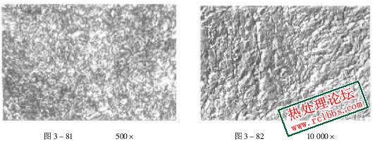

回复 13# 的帖子
13楼说的有道理!什么叫正常淬火,是淬油还是水或是盐水?工件多大,淬透了没有?淬火后得到什么组织,这和回火后得到的组织是有很大关系的。不过,真的如上所说,淬火后得到马氏体+贝氏体+索氏体+珠光体,那么回火后的组织想搞清楚就太困难了。
我剪贴《钢铁金相组织》书里的图片,大家看看,回火托氏体和索氏体能看出区别吧?
880度淬入10%的盐水中,400度回火,右边为电镜照片
500度回火
500度回火
