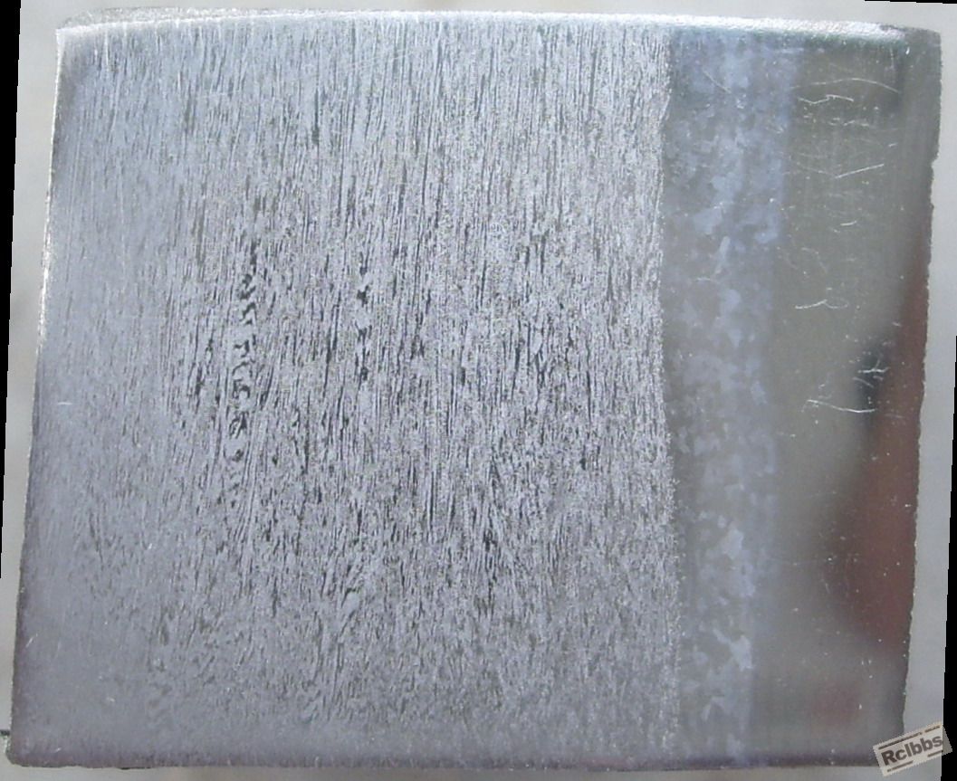

这是我国某著名钢厂产的B55SiCr,全脱碳层深度0.01mm,几乎要全周面了,但又从没出现全周全脱碳的。对于该厂的这方面的质量其实还是不错的,就是偶尔会出现这种情形,想来一定是某些工序不稳定,大家来说说看会是什么原因?小弟我正好借此机会向各位学习学习

应该是在轧制过程中温度过高造成的\,
其实不单单是弹黄钢,过共析钢也同样有这样的问题存在!!!!

发表于 2008-11-1 11:21:15 | 显示全部楼层
补充一个因素,该钢种含Si,由于Si对C有排斥作用,加热后易产生全脱碳层。

有什么防脱碳保护措施了没有啊 ?

你应该了解一下轧制的工艺,,这样就容易找到结果了

补充一下,我单位是用户,这是采购回来的线材。同一根线材上出现这种情况的它有阶段性,有时剪去一两米就没这问题了。定是轧制工序有问题

看来象宝钢的东西!!没办法,这点小毛病算什么啊!你问宝钢,肯定得到的时:局部现象的回答!!

哈哈兄弟真是高!就是宝钢的,我一直想把整理的东西发给宝钢,可是网站提供的Email我一发就被退回来了。

脱碳就是如此,控制好时都有部分脱碳,控制不好时出现全脱很正常。
