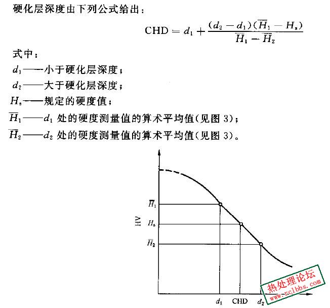

用HV打渗层的计算公式怎么算的?谢谢
发表于 2008-11-1 14:05:01 | 显示全部楼层
回复1楼!
http://www.rclbbs.com/viewthread ... E%E6%A0%A1%E6%A0%B8
钢件渗碳淬火硬化层深度的测定与校核GBT9450-2005.pdf

你说的是用HV打有效厚化层吧!
用二楼的方法
