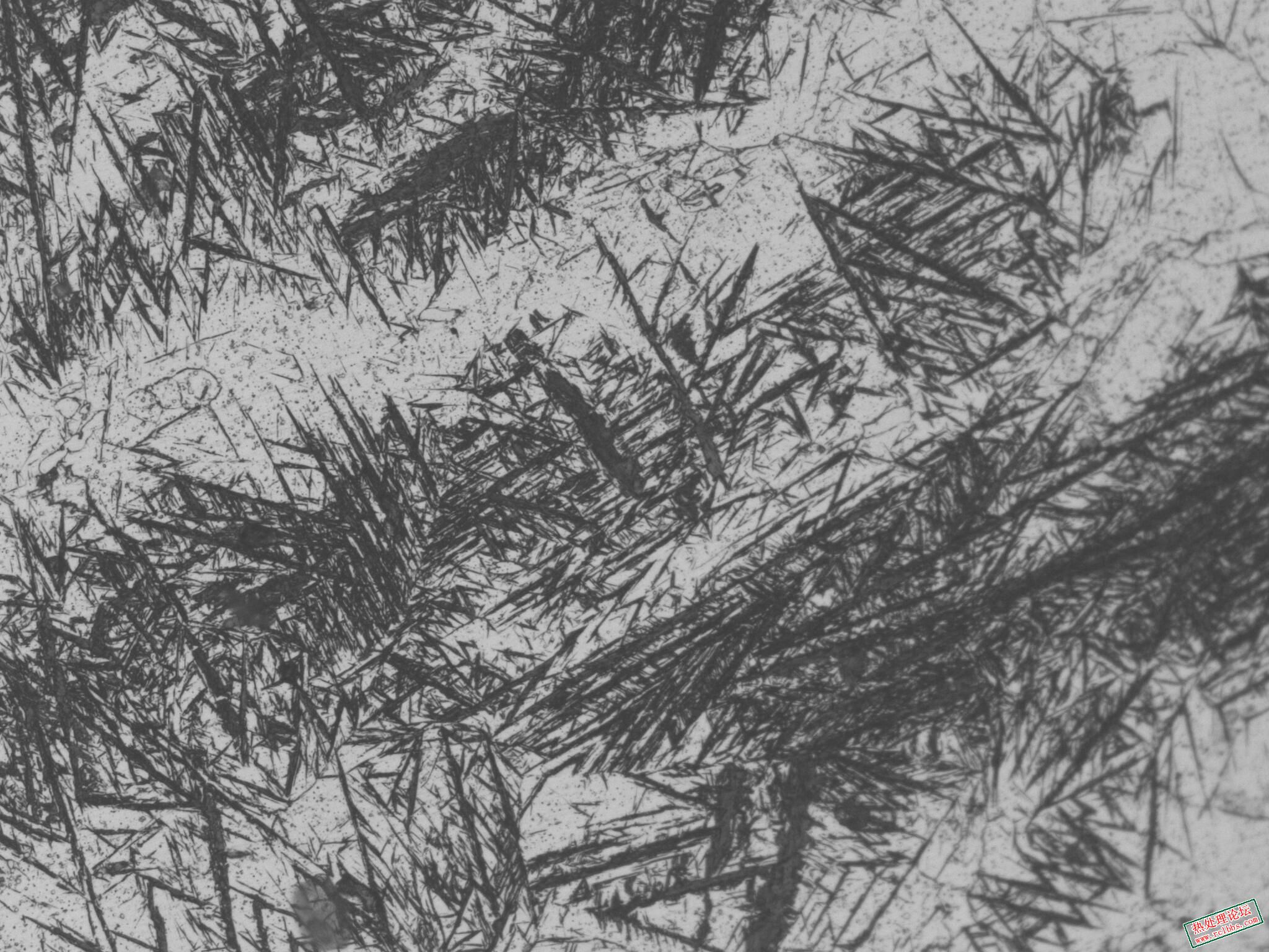

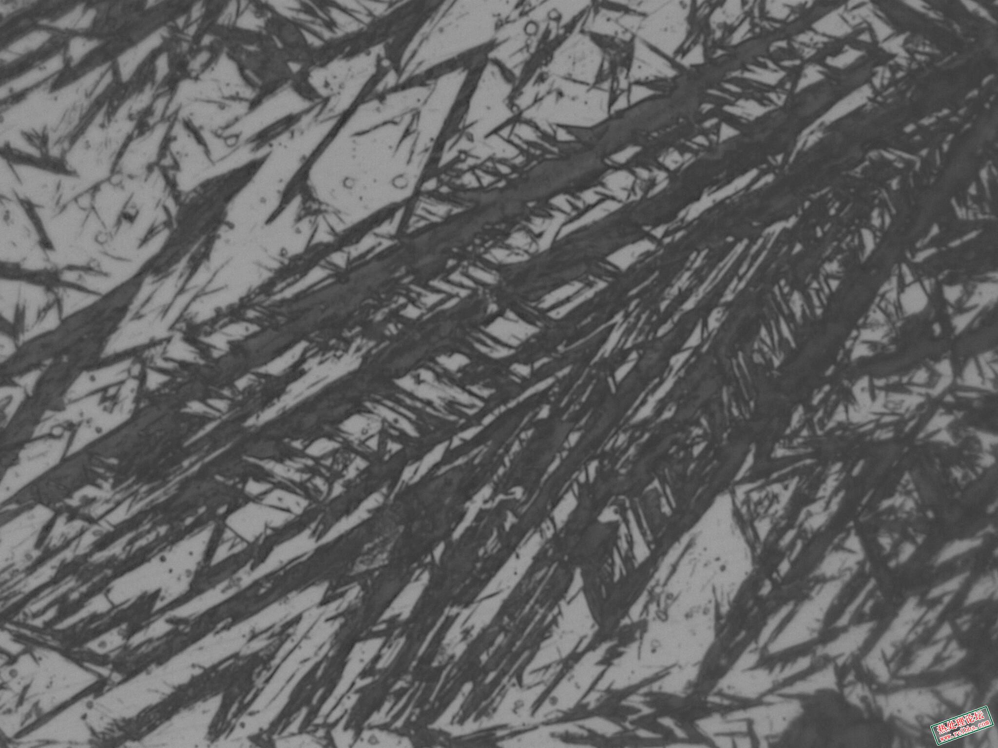

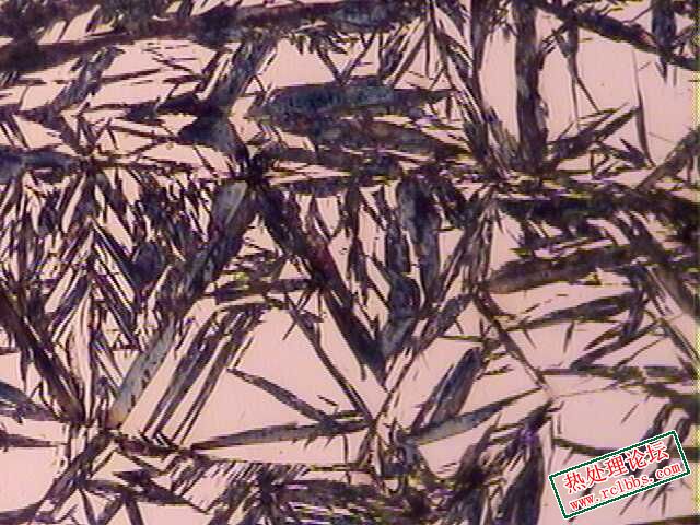

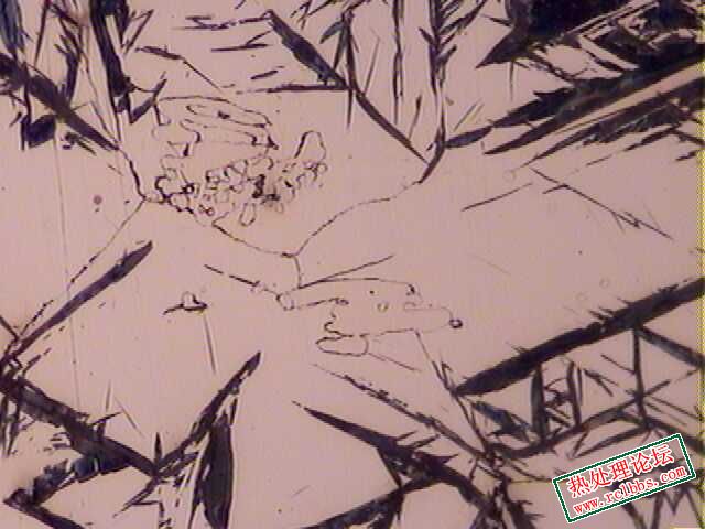

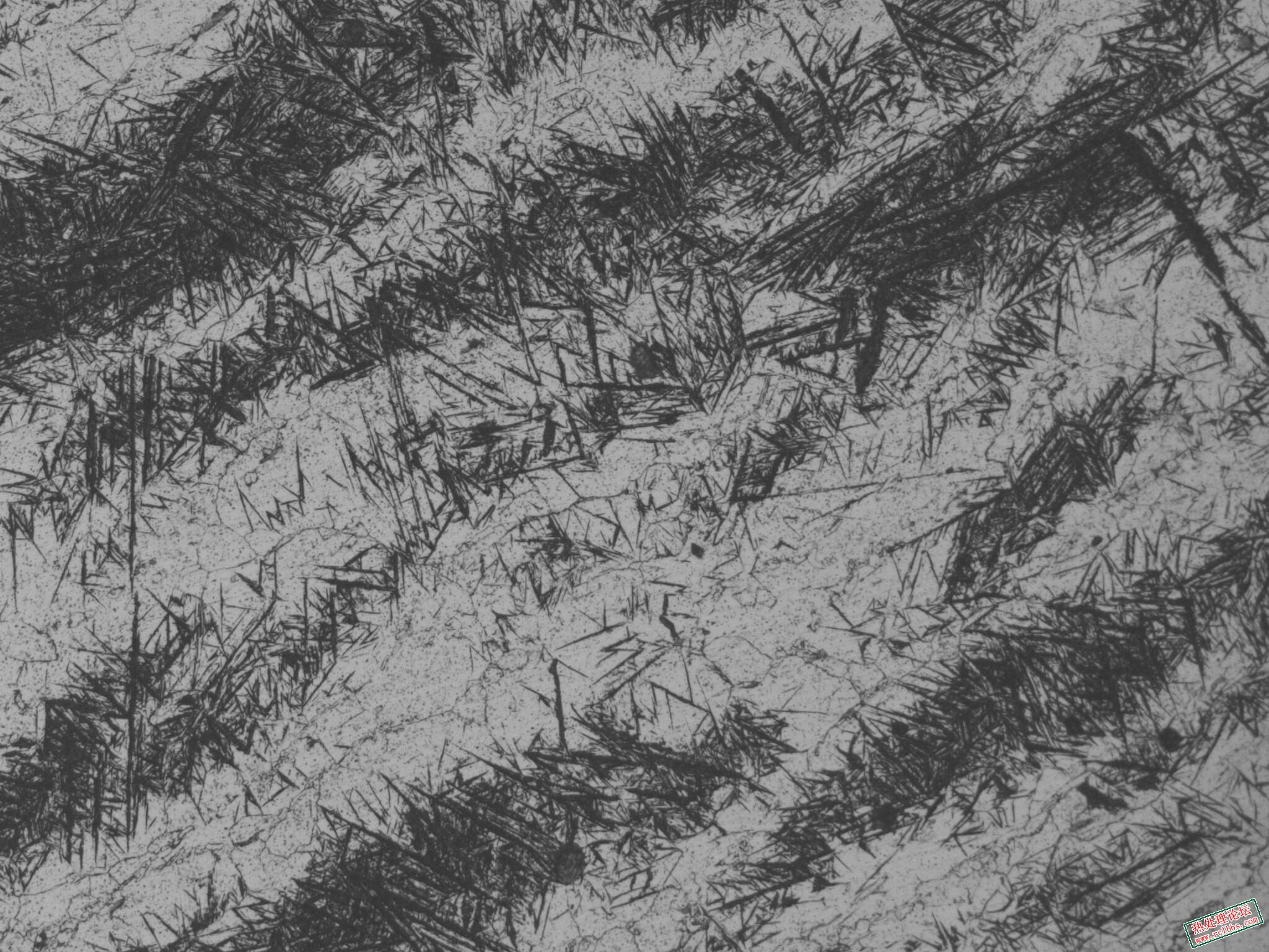

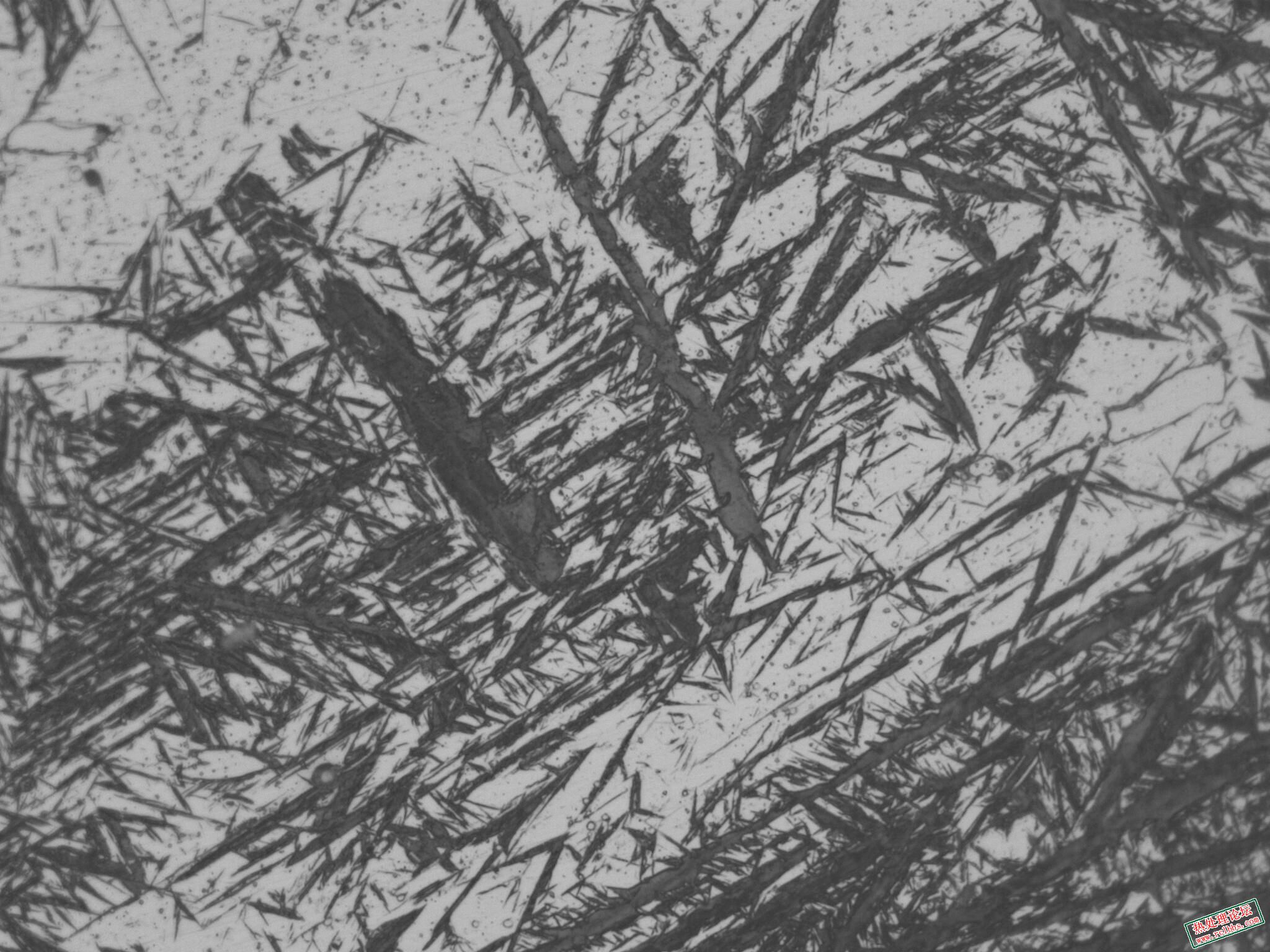

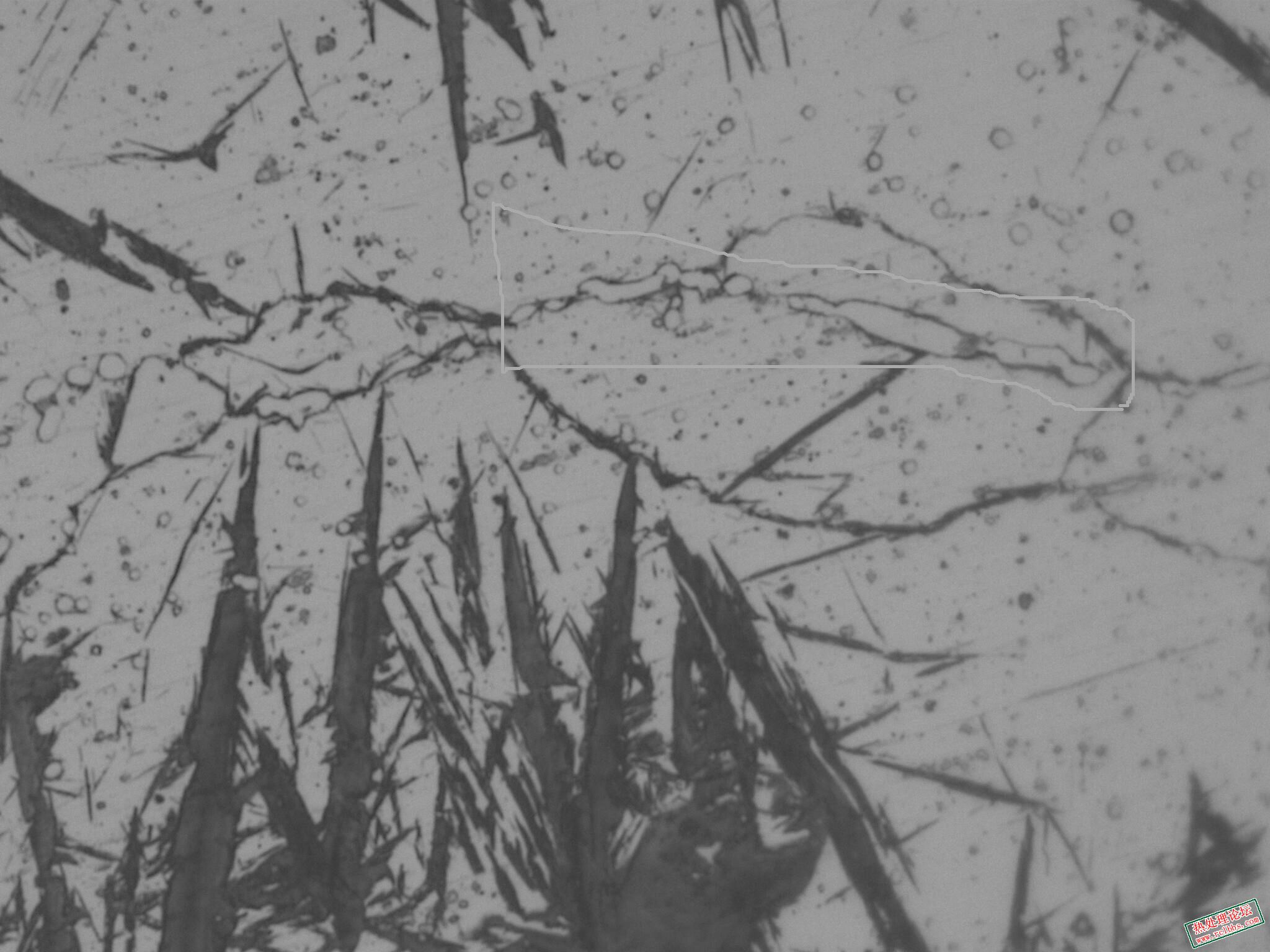

YXR3淬火+高回后的组织,请问各位高手,黑色区域和白色区域各是什么组织?最后一张图片中白色方框内沿晶界析出物
请注意图中白色方框内沿晶界析出物
请注意图中白色方框内沿晶界析出物

发表于 2008-11-4 17:45:59 | 显示全部楼层
严重过热组织!罕见!

黑色区域和白色区域各是什么组织?能说得详细点吗
发表于 2008-11-5 09:29:46 | 显示全部楼层
是一种过热组织
之前我们做过实验,
将DC53和HSS一起淬火,回火.
就有这样的组织
黑色区域是粗大的针状马氏体+细小的下贝,白色就是残余奥氏体,(大量的残A是由于温度高,冷却能力低造成的)
沿晶界析出的二次碳化物聚集长大.
参与人数 2热处理币 +5 贡献值 +5 收起 理由
wangqinghua196 + 5 有效答疑!

您这个是DC53的照片?
发表于 2008-11-5 10:06:36 | 显示全部楼层
是啊,
是和高速钢一起做的,
我们做过这样的一个试验
怎么啦
?有问题吗??

回复 3# 的帖子
黑色是粗大针M,白色颗粒是碳化物,其余为剩余r.图示方框内是沿晶碳化物-----破坏性! 淬火温度过高!

回复 6# 的帖子
你这个东西回火没有?如果回火过了,怎么会有那么多残奥?

楼主所说的这种材料是经过淬火+高温回火调质处理以后的组织,为何M和下B在高温回火的过程中没有分解呢?请诸位多多指点!

回复 9# 的帖子
不是调质,是560度回火,这个是高速钢.对这个帖子的有没有不同看法的?
