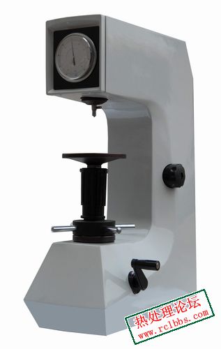

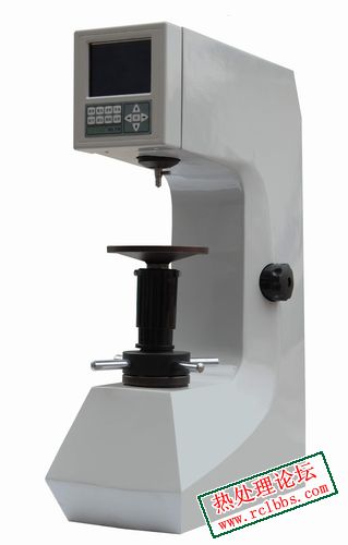

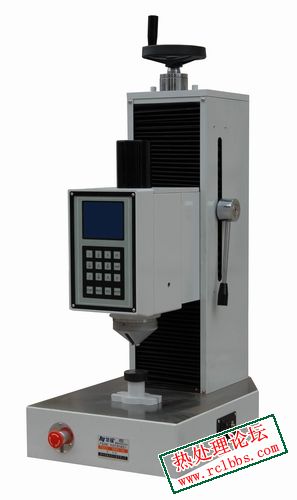

这就要看贵司是怎么定位的了,定位不一样,功能、配置、使用的配件、自动化程度、价格等各个方面都是不一样的。
比如车间里,档次要求就比较低,手动的就可以了;如果说在实验室里用,最好使用数显的;如果是搞科研,最好使用自动化程度高的,降低人对仪器的影响,可以使用闭环控制的。另外还有洛氏和表面洛氏一体的机器,叫做全洛氏硬度计,国外也叫双向洛氏硬度计,这主要看公司的定位和想花的钱多少来定了。
车间用,手动操作,皮实耐用

实验室用,数字显示,
实验室用,数字显示,
自动全洛氏硬度计,功能强大
自动全洛氏硬度计,功能强大
