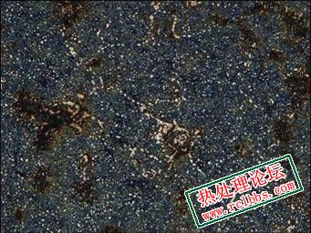

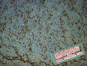

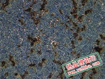

分析下GCr15的裂纹,图中黑色的是裂纹吗?碳化物网状严重,是不是锻造不好引起的裂纹?
100倍500倍1000倍[localimg=341,256]2[/localimg]

发表于 2008-11-6 20:49:52 | 显示全部楼层
看不清裂纹在哪里呀,如果是锻造不好引起的裂纹,裂纹两边应该有一定脱碳

 楼主| 发表于 2008-11-6 20:58:37 | 显示全部楼层
那黑色的是啥呢 肯定有裂纹啊,探伤出来有裂纹。
发表于 2008-11-6 22:06:17 | 显示全部楼层
换一下腐蚀剂,腐蚀得看不清楚。

回复 1# 的帖子
黑色区不象裂纹,更象疏松。
建议在抛光态观察,是裂纹还是疏松或者夹杂物等一目了然

发表于 2008-11-7 09:51:15 | 显示全部楼层
低倍组织如何呢?
发表于 2008-11-7 10:44:41 | 显示全部楼层
老兄这样的照片没法分析。是实物吗?还是被腐蚀的?放大倍数是多少?你得说清楚,有缺现处要显示得明显。
发表于 2008-11-7 18:40:38 | 显示全部楼层
第一张左下角部位黑色处探伤会有很强的反射波的

 楼主| 发表于 2008-11-7 20:17:46 | 显示全部楼层
不是疏松啊,抛光太下没缩孔啊。像是龟裂一样的裂纹。很细。
发表于 2008-11-7 20:43:11 | 显示全部楼层
在相片上看不出黑色是什么,建议你抛光后不要腐蚀,在显微镜上看看是什么,如果是是裂纹就可以看得到的,若无看到裂纹,那证明上面图片上的也不是裂纹,是腐蚀不好造成的,

 楼主| 发表于 2008-11-7 21:59:02 | 显示全部楼层
是经过磁气探伤过有裂纹才剖的,结果就是上面的组织,搞不懂是啥,都腐蚀很多次了,绝对不是腐蚀问题,就是有黑色的东西。

发表于 2008-11-7 22:03:17 | 显示全部楼层
应该是疏松和夹杂。
发表于 2008-11-8 14:28:42 | 显示全部楼层
根据第一张照片看,有点像锻造过烧。特别是有一道延境界裂纹。表面的小黑洞过烧时也常出现。要想证明还是抛光后腐蚀以下就明白了。

发表于 2008-11-8 14:54:20 | 显示全部楼层
建议不要腐蚀观察一下,是否存在像你所说的裂纹。我看是淬火冷却不良的淬火屈氏体。
发表于 2008-11-8 17:15:51 | 显示全部楼层
首先可以肯定不是裂纹,
材料一定是组织不均匀造成的淬回火后,腐蚀出的效果,
不知道你的腐蚀液是什么啊?/

发表于 2008-11-9 12:31:02 | 显示全部楼层
黑点应为孔隙,严重处孔隙连接成裂纹,大多分布在网状渗碳体组成的晶界上。这种缺陷可能是严重的显微孔隙,因锻造加热不当(内部过烧)而引起。
根据照片作出的推测,仅供参考。

发表于 2008-11-9 13:07:31 | 显示全部楼层
那个更像组织问题,裂纹不是这样子的

发表于 2008-11-9 19:39:51 | 显示全部楼层
说一点不成熟的意见,你应该是超声波探伤探出来的缺陷,如果是磁粉探伤,最多是表面和近表面3mm之内,除非是超薄件,但这又不能用超声波探伤了,如有可能,你可以做一下渗透,看看是不是开口性缺陷,是那就不用说了,如不是,就有可能是材料因组织不均匀造成的硬度不均,造成磁导率不同从而产生伪缺陷,至于你说超声探伤左下角反射波强烈,那就应该是晶间裂纹,此种材料,如此组织,不出现才怪,我对金相不懂什么,但是还是要说一句,你那腐蚀真不咋地,如果腐蚀的好,应该能看到点状或块状碳化物,对晶界和基体产生割裂作用,无知妄言,不要见怪。

发表于 2008-11-16 21:36:25 | 显示全部楼层
那黑色是东西是一种氧化痕迹,是腐蚀不当造成的
