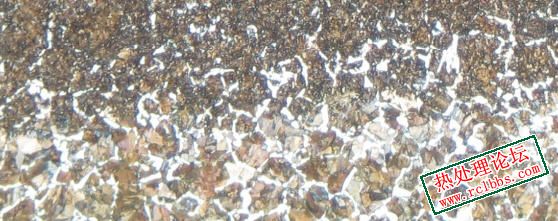

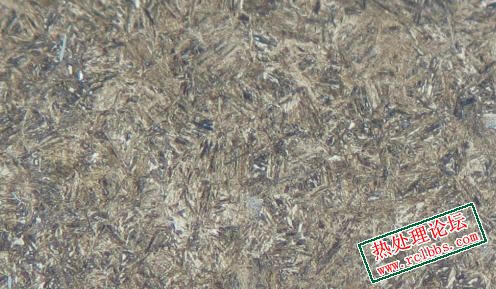

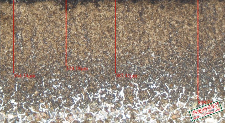

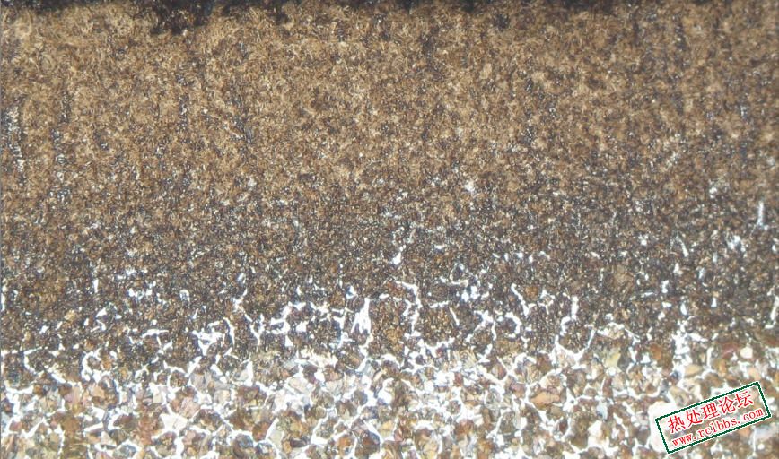

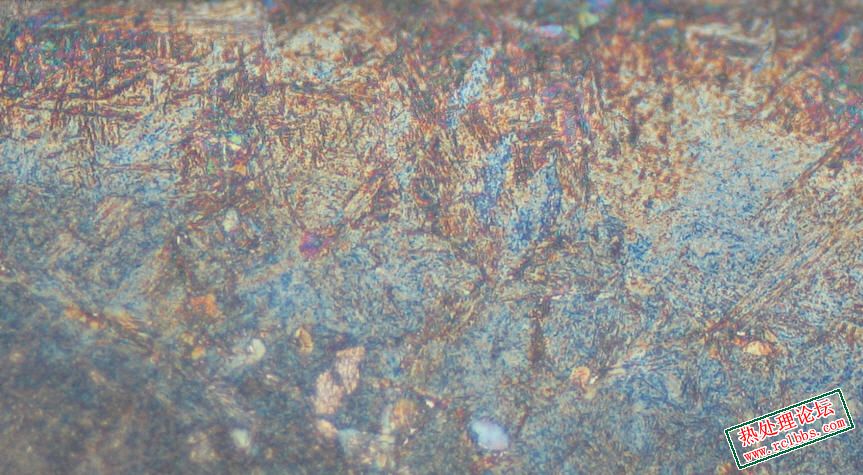

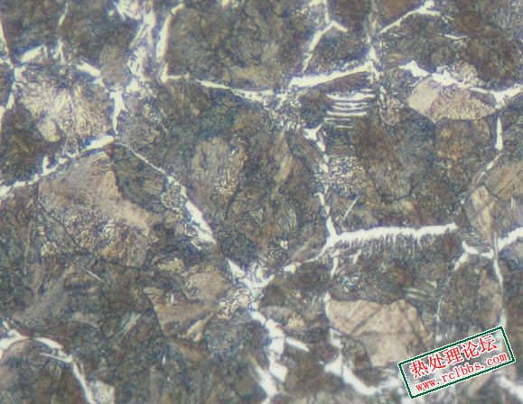

求助金相分析,原材是40Cr,直接做激光淬火处理,我按照已有经验分析一下不知道对不对,分4层,图6所示最上面黑色的是回火组织,中间是最硬的,然后过渡层,最后是机体,我上传几张请大家看看都是什么组织,听听大家的高见

呵呵,我拍的很多,就是不知道都是什么组织,我看文献上那个说的,分几层, 每层都是什么组织呀什么的
全图是图6,其他几个图是不是部位的放大图

第一张腐蚀不好,组织不是很清楚,应该是最表层组织,第2张是过渡区,组织白色网状铁素体+屈氏体(细片状珠光体,也可能分不清片状),第3张是从淬硬层到心部全部,第4张是板条马氏体,第5张从过渡区到心部,白色铁素体增多,第6张与第3张一样.

第一张腐蚀后清洗不好,组织不是很清楚,应该是最表层组织,针状马氏体;第2张是心部组织,组织白色网状铁素体+珠光体,少量铁素体呈针状沿晶界析出,轻微魏氏组织;第3张是从淬硬层到心部全部组织,第4张是板条马氏体+少量铁素体,第5张从过渡区,第6张与第3张一样.

第五章照片下面是什么组织呀,
