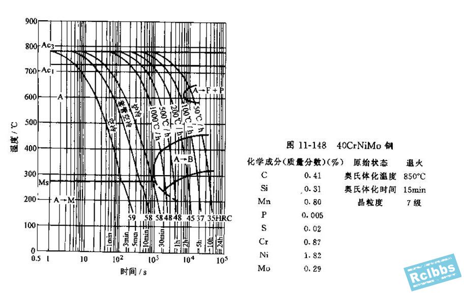

40CrNiMo钢淬透性较高(见附件CCT曲线),正火就可以获得贝氏体甚至是马氏体,所以如果你不加一道高温回火的话,那肯定是会加工不动的。

正火出现贝氏体后产生的难加工.参考C曲线
