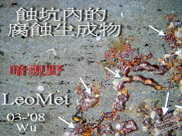

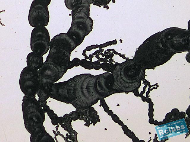

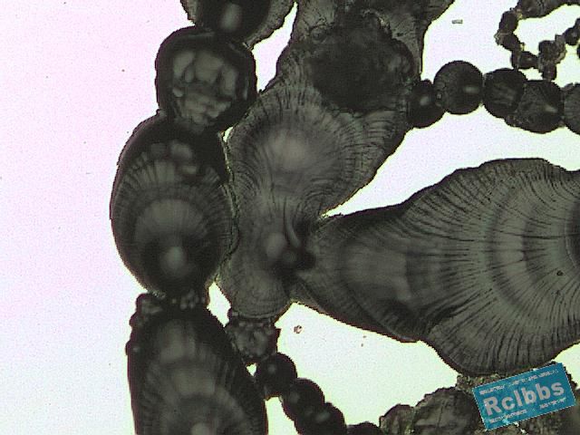

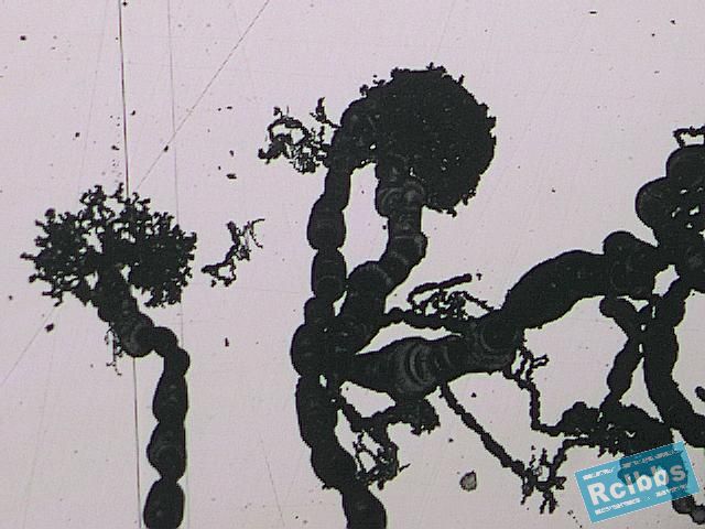

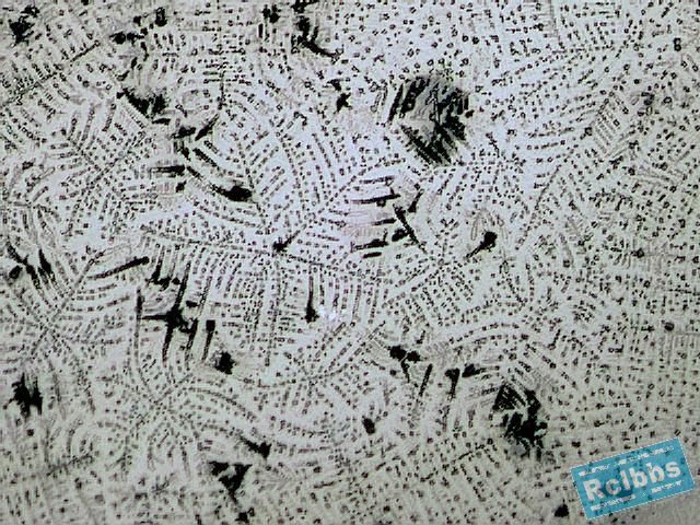

不知各位有没有见过这样的组织?

 楼主| 发表于 2008-11-12 09:42:59 | 显示全部楼层
试样做好放几天后出现如图的东东,很像某位大师的杰作.

我的天啊!
你的是什么材料?什么状态?
发表于 2008-11-13 13:44:08 | 显示全部楼层
好漂亮!
楼主介绍一下啊,上面的是枝晶吗?
还是放射状的呢!
发表于 2008-11-13 14:18:42 | 显示全部楼层
我想有可能是锈,没有吹干,过几天就会这个样
发表于 2008-11-13 17:43:02 | 显示全部楼层
很美的艺术品挖!
不知是什么材质?如何能做成?

发表于 2008-11-14 11:38:38 | 显示全部楼层
金相试样的制备一定要规范,否则就会出现伪组织,谁也说不清。

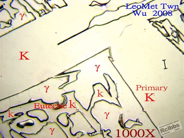

回复 2# 的帖子
我的畫作也不錯

这个好像特意做得,真是吴老师做的吗?

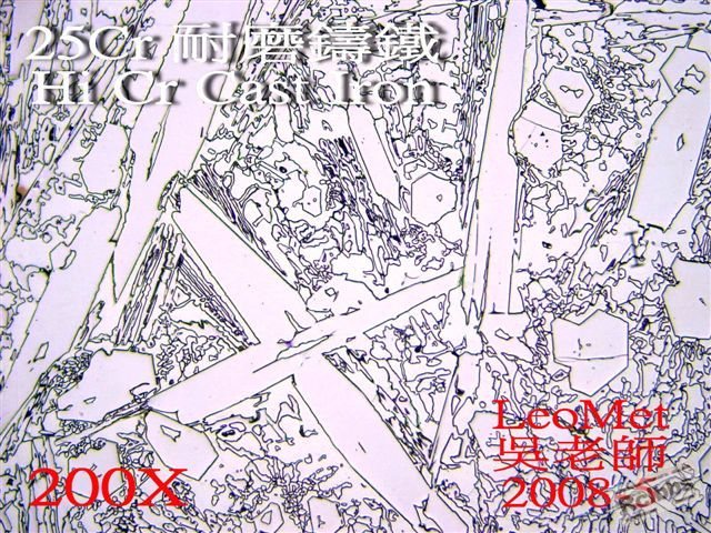

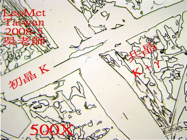

发表于 2008-11-14 18:37:01 | 显示全部楼层
:lol

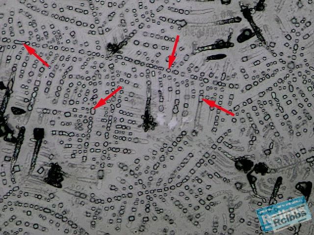

我对“魔术师金相”“胡言乱语”一通,权当笑话!
第一:zHANG_999567 的图一像Cr12型的铸态淬火组织,图中的红尖头标注是水迹,见附图500注解;
第二:红尖头那些点子是在共晶碳化物上聚集,真实组织是:共晶碳化物+淬火马氏体+残留奥氏体;
第三:黑色是共晶碳化物的剥落孔洞或铸造疏松。
对于“树根”状组织,似乎已经重新抛光了?可能是先前那些“水迹”因张力作用的原因而聚集再锈蚀工件的结果。根状组织类似于“磷化”处理的磷化层显微组织,有结晶生长的方向呢!
发表于 2008-11-14 21:59:13 | 显示全部楼层
纯属非正常制样条件下看到的假像。

发表于 2008-11-15 08:45:21 | 显示全部楼层
2楼的好像是石墨,不知对不。
发表于 2008-11-15 08:49:19 | 显示全部楼层
第一组图片没有见过,我只对亚共析钢的 图片知道一点。
第二组图片我曾经看过,但是不是完全一样的。一般在观测夹杂物样品后放置后在表面产生的一种东西,但并不算组织的一种,应该是析出的一些的氧化物和灰尘沉淀产生的东东

签到天数: 474 天
发表于 2008-11-15 10:32:20 | 显示全部楼层
回复 10# 的帖子
我的作品, 才敢署名.
[ 本帖最后由 leomet 于 2008-11-15 16:04 编辑 ]
签到天数: 474 天
发表于 2008-11-15 11:00:53 | 显示全部楼层
回复 2# 的帖子
似乎有種 "噬鉄菌"  蝕後試樣放越久. 這圖案就越多, 有點像蚯蚓爬行痕跡
发表于 2008-11-15 12:42:23 | 显示全部楼层
我觉得这些千奇百态的金相组织只当是艺术品欣赏吧!在实际生产中是用不上的,我也很赞同7#的观点,制样不规范出现的假象组织谁能说清楚呀!又何必费时费力去研究.......
发表于 2008-11-15 19:52:13 | 显示全部楼层
二楼的照片肯定是锈斑,放时间长的试样经常会出现
