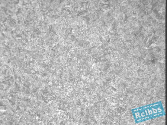

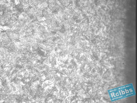

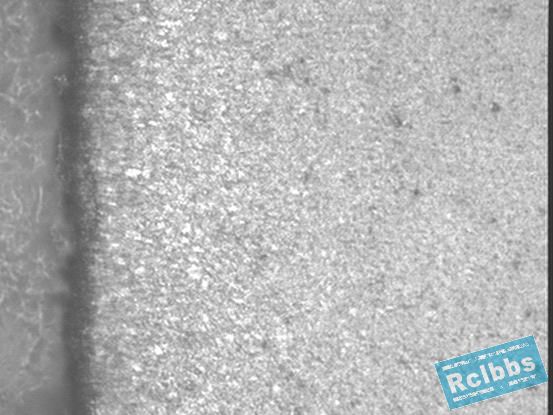

图片为同一试样,材质:45C,860淬油。请解说一下。图1,表面500X。图2,100X。图3,心部500X

制样没有制好吧,100倍的怎么这么多黑的
好象是脱碳了,硬度是多少?

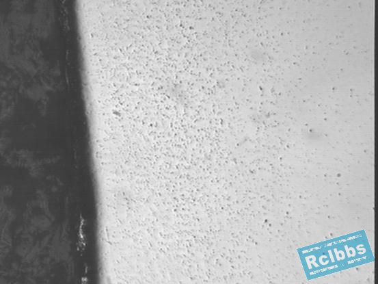

  制样应该问题不大,这里有张没有腐蚀100X的,同一试样。

贝氏体+索氏体。。。。

心部组织很好,说明淬火工艺正常。
如果图1为心部,图3为表面似乎更符合逻辑,除非表面有轻微氧化。

谢谢几位,表面硬度HV390,心部HV600。是脱碳。有一点不明白,未腐蚀100X看,表面氧化物夹杂怎么会这么多?可能是什么原因造成的。
发表于 2008-11-13 14:15:23 | 显示全部楼层
那些黑点也许不是夹杂,可能是材料缺陷,是沙洞

是盐浴炉加热还是箱式炉加热?加热时有没有保护气?表层脱碳可能是原材料的原因,也可能是加热氧化引起的。从心部照片应是马氏体组织,热处理进行的不错。而表面的氧化物杂夹物应与原材料有关系
