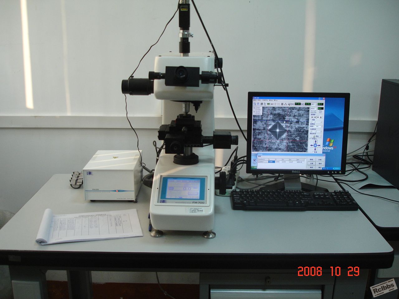

日本产的维氏硬度计,用标准块核对结果是:660HV,标准块为694HV。加载力和加载时间都没有问题。请问大家,硬度计读数偏低怎么解决?我不想修正。
读数偏低原因会有哪些,怎么去调整?

你可以向硬度计公司咨询,或供应商求助.
多半是放大倍数出问题了,你有没有标准标距,用标距重新校正一下.

日本FM系列的显微硬度计,载荷一般为0.2,均匀度一般不大于3.5%,具体操作请参考JJG 335- 1991 标准显微维氏硬度块检定规程http://www.rclbbs.com/viewthread ... e%3D1&frombbs=1

应该用硬度块先测试再打硬度,昨天我遇到同样的问题,查阅很多资料认定是硬度仪有阶段性,多少度之间用多少N的压力,只能作为参考 你再联系厂家问问看看
