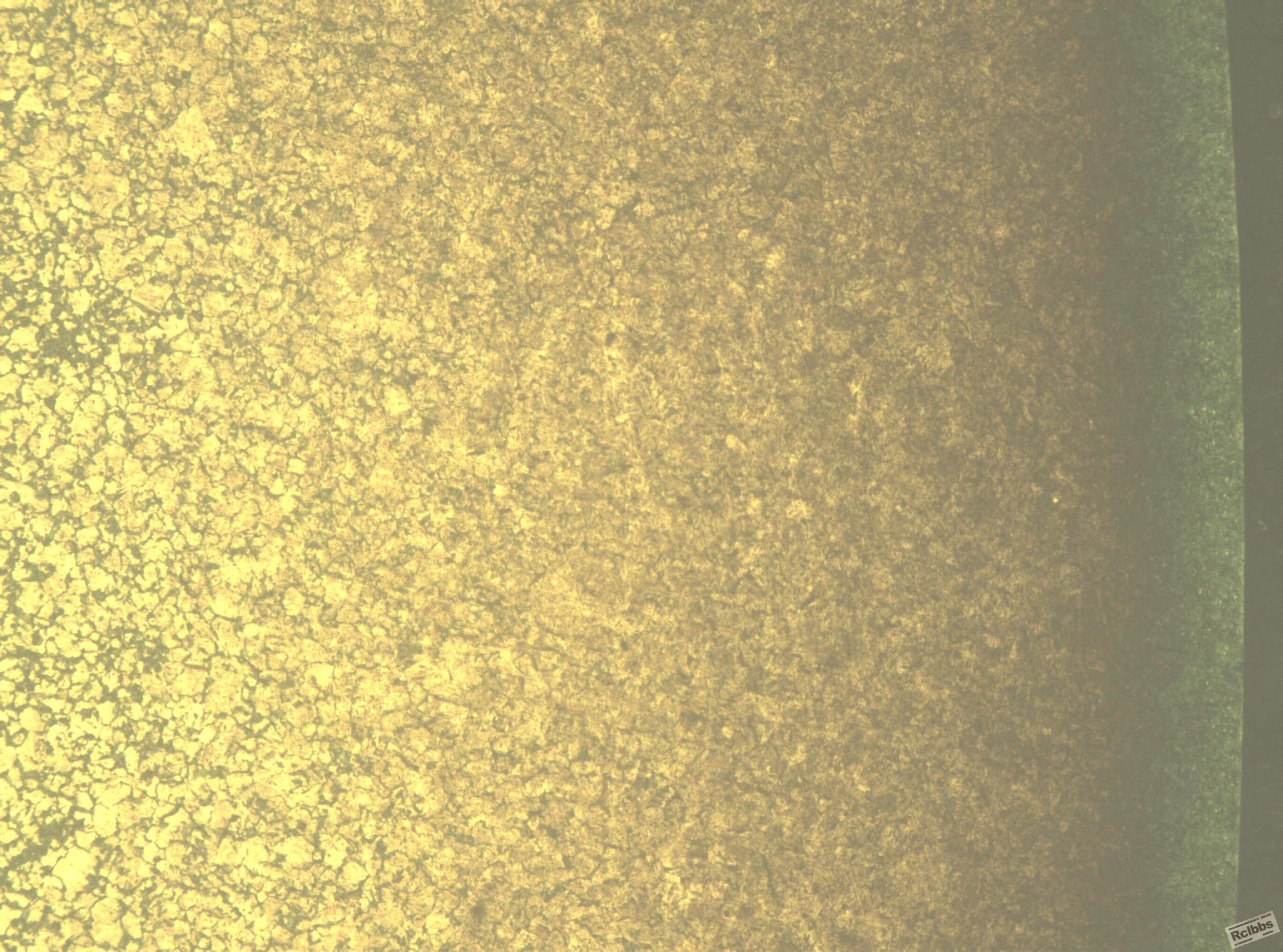

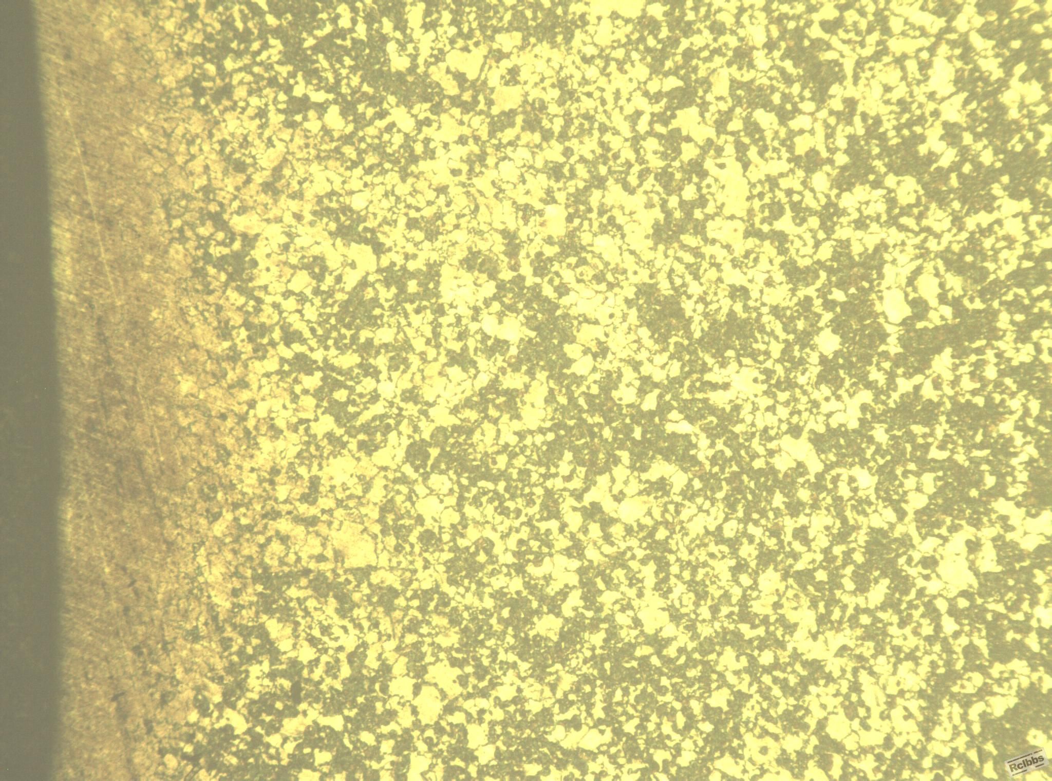

客户一直径约为40mm,壁厚约为6mm的圆筒状零件,材料为45钢,要求渗碳层为0.1mm。
处理工艺:多用炉,850℃×(均热30′+碳氮共渗60′(CP0.85%))
结果从横向切开后腐蚀,发现组织如下图
于是困惑,渗碳层如何测量,一般圆筒状零件渗碳层应以外圆为准,但现在外圆由于材质及壁厚的关系已淬上火了,用硬度法测量在1.5mm处也达到550HV,显然渗碳层不可能有这么厚,是不是只能采用退火后金相法测,大家是否有更简单些的办法?
外圆50X
外圆50X
内圆50X
内圆50X

发表于 2008-11-13 16:14:59 | 显示全部楼层
回复 1# 的帖子
你就这样用金相法测,表面和心部有明显分界线嘛.
退火后组织会更清楚些!

 楼主| 发表于 2008-11-13 17:55:59 | 显示全部楼层
内圆就可以用金相法看到明显的分界线,但外圆不知从哪算起算是渗碳层

发表于 2008-11-16 15:14:47 | 显示全部楼层
你镶嵌了吧. 第一张图稍微能看出点。第二图我看不出
