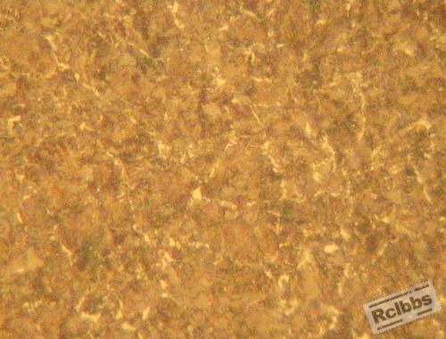

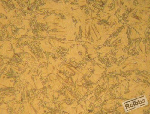

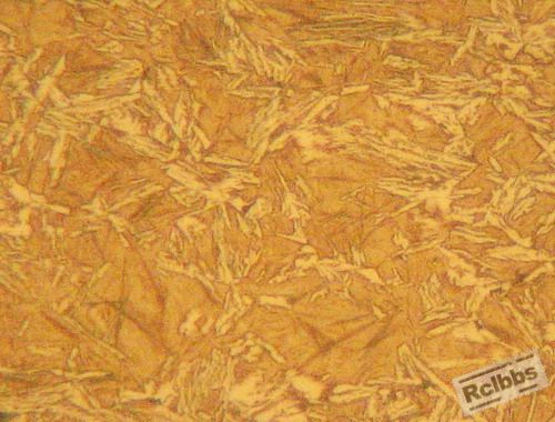

这是日本神户制钢的弹簧钢 SRS60,我单位进行冷拉将近结束时发生异常断丝,断丝部位离盘条端部还有5米。样品HRC43-45 ,正常部位为HRC30左右。请大师们讲解一下这组织是什么

第一、二张照片为淬火组织,有马氏体和贝氏体,会引起拉拔脆断。
