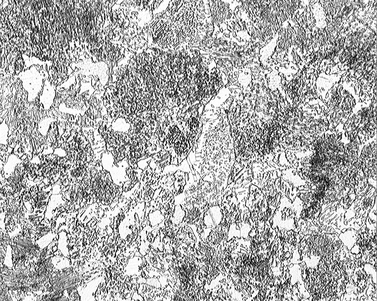

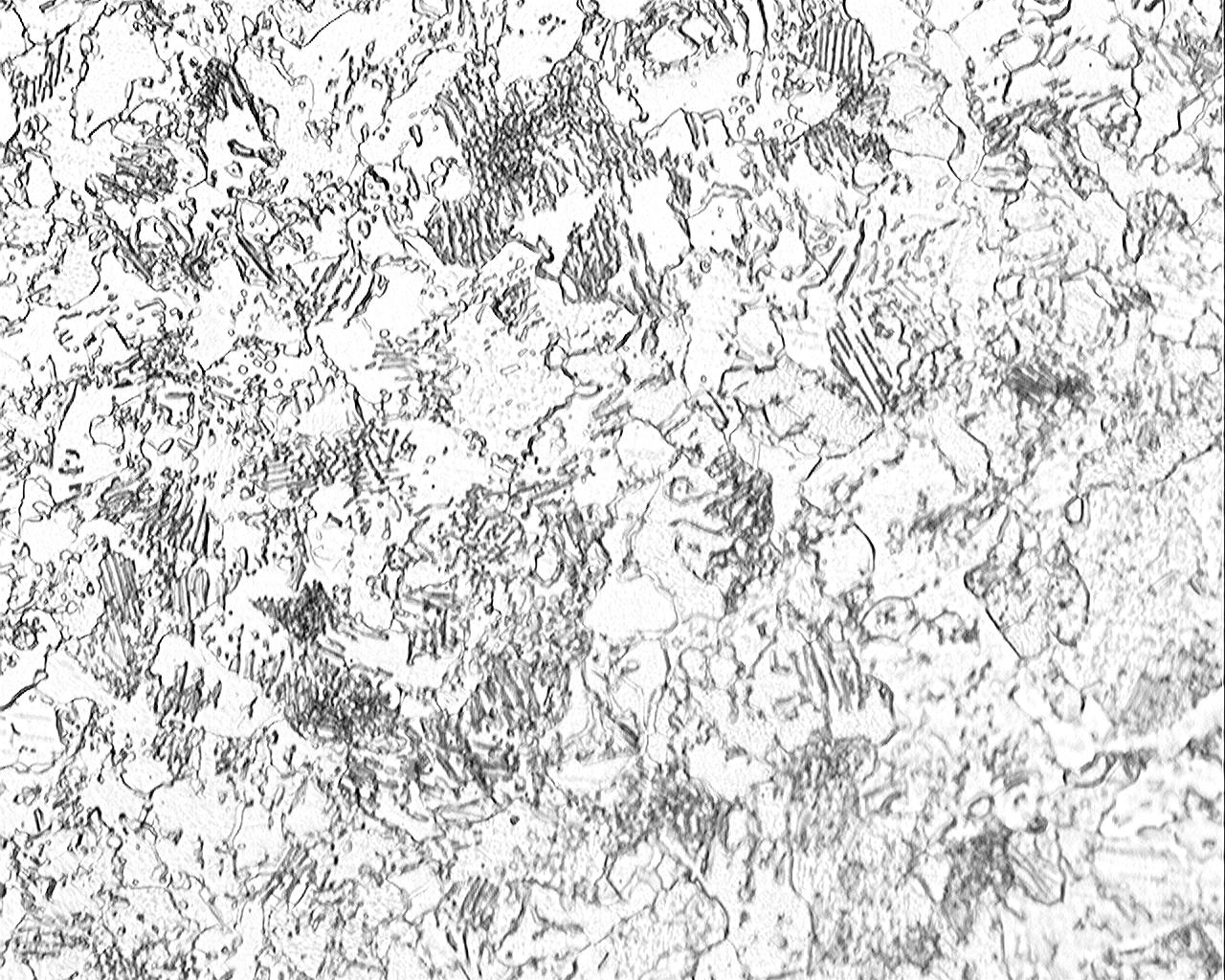

 楼主| 发表于 2007-4-13 11:21:59 | 显示全部楼层
不明白,请教
大家看看这样的组织是球化吗,大概比例是多少?两者为什么相差那么大,怎样来改进我们的工艺呢,要求75%以上的球化组织.

发表于 2007-4-13 15:07:09 | 显示全部楼层
新昌轴承材料搞球化退火很多
发表于 2007-4-13 16:18:41 | 显示全部楼层
第二张照片的球化率比第一张要完全,但球化不均匀。保温时间再延长八小时,效果会更好。

发表于 2007-4-13 16:43:39 | 显示全部楼层
你做的球化效果太差了,做冷挤压件可能会有问题。
球化温度最关键。
特别是第二张图片,明显的片状珠光体。

发表于 2007-4-13 19:58:03 | 显示全部楼层
你知道加热温度,你谦逊啊,循环3次效果很好,根据工件尺寸。确定时间就行。
发表于 2007-4-13 23:27:38 | 显示全部楼层
这个问题太好解决了。就是一个珠光体分解的问题。
你的那个所谓的53号钢的Ac1温度在下不清楚。你在Ac1以下20--30度保温24小时,问题就可解决。
