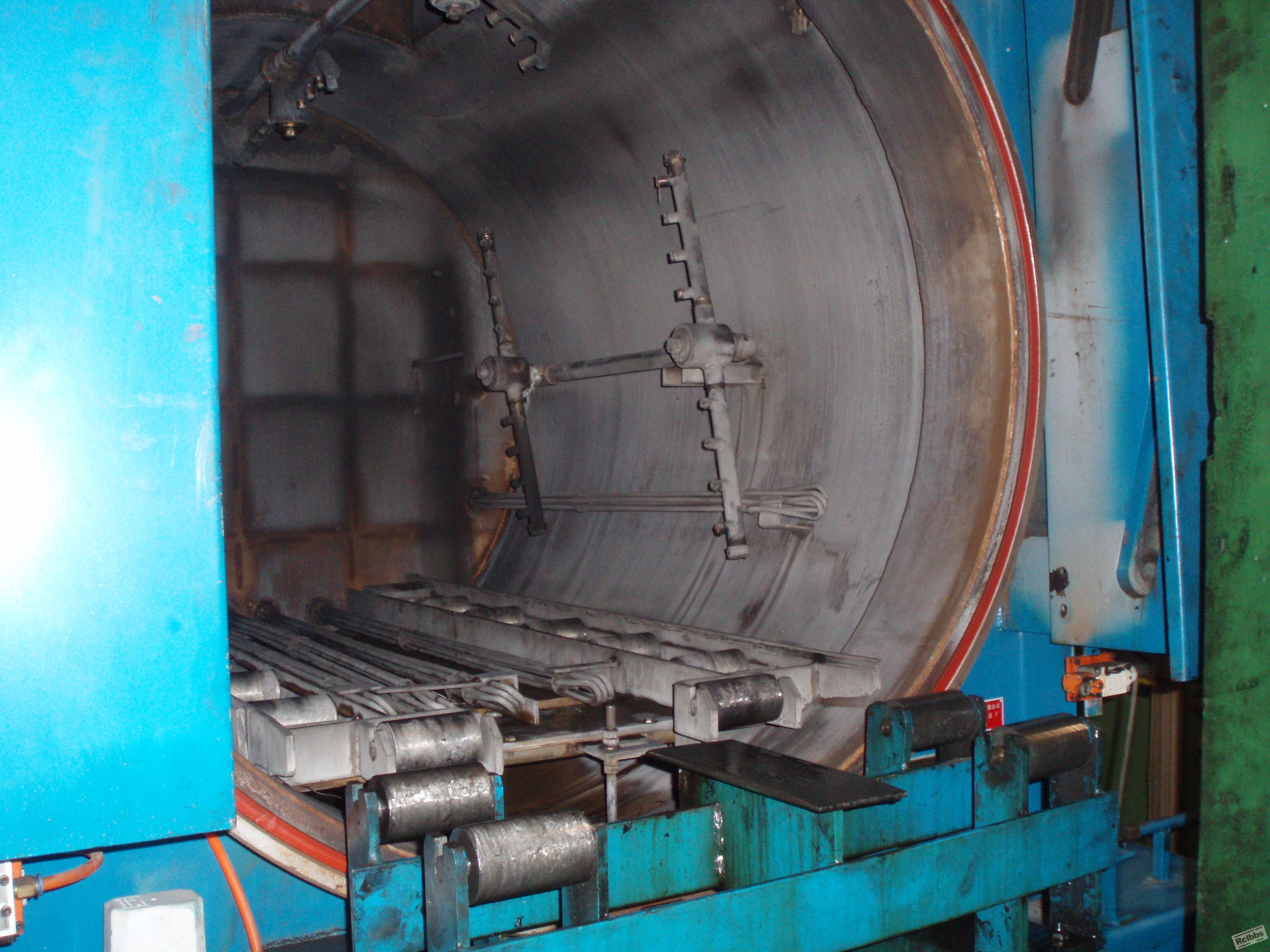

真空清洗机,是目前最好的清洗机吗,优势在哪里?成本会增加多少?可以和所有炉型配套吗?

发表于 2008-11-14 23:38:58 | 显示全部楼层
什么牌子的?
为什么里头做成环形的呢?

回复 2# 的帖子
价格100多万.工件入炉前清洗,出炉后再清洗.适用于不需要喷砂(降低光洁度)处理的工件

发表于 2008-11-15 09:51:28 | 显示全部楼层
工作原理是什么?

发表于 2009-8-8 10:50:27 | 显示全部楼层
这个不是真空清洗机吧?我们就做清洗机的都没见过这种
发表于 2009-8-8 12:37:27 | 显示全部楼层
偶用过AICHELIN的真空清洗机,三槽三液,作为氮化前的清洗,很不错的说~~~~~~
发表于 2009-8-10 11:27:02 | 显示全部楼层
这是爱协林的真空清洗机,专门用做多用炉及渗碳及渗氮线上用的,清洗效果非常不错,比普通清洗机效果要好多了!不过价格也确实不错:)
发表于 2010-9-23 11:11:53 | 显示全部楼层
做成圆的愿于德国. 工件篮可做成360度滚动,清洗效果更好.

发表于 2010-9-26 15:11:49 | 显示全部楼层
我用过超声波真空清洗机,三槽三液,带热风干燥等功能。清洗效果非常好,主要是氮化产品的清洗。一台买了一百多万呢 !
